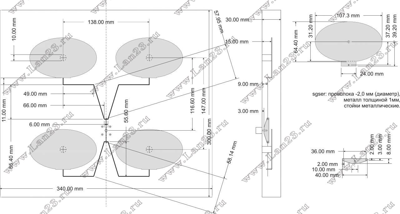

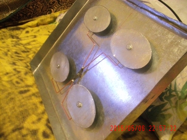

    Вот этих панельных антенн сделал уже 5 штук конструкция всё железо. С бортиками панель прочнее. Все довольны ловит связь отлично.

      а можно ссылочку "на почитать поподробнее" ? а то что то тут и патчи поменьше(не 118Х70.5) и круглый провод вместо полосы.
        Стойки делаются из трубки D10мм и болтом М8 c гайкой притягивают патч к рефлектору(между патчем и рефлектором кусочек трубки).
          Почитай с 48 странице в этой теме.

                        а можно ли сделать патчи из алюминия? повлияет ли это на параметры? ну нет у меня оцинковки, а вот алюминия избыток!

                          Если смогешь припаять медную проволоку к люминевым патчам то вперед, на характеристики никак не повлияет.

                            Конечно смогу, припой марки А в наличии имеется.
                            рефлектор тоже из алюминия. Наша современная оцинковка настолько "хороша" что через год ржавеет, а вот алюминий нет.
                            еще бы "морду" антенны прикрыть чем нибудь, вообще цены бы небыло! может кто чего посоветует?

                              Рекомендую, без ложной скромности, все проверено, работает, только крышка нужна именно такая: http://www.lan23.ru/forum/showthread.php?t=11824
                                Спроси пластик у рекламщиков, а в общем чем меньше на единицу объема весит пластик, тем меньше влияет на характеристики, чем дальше от патчей, тем меньше влияет на характеристики, по хорошему антенна рассчитывается с типом диэлектрика и его размерами, толщиной, который будет устанавливаться.
