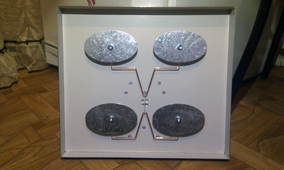

    ну вот и у меня теперь есть антенна!
    осталось "утеплить" ей морду изолоном и вперед.
    жаль дома её не испытать, а на работу только 3го февраля.
    стоит ли тут чего либо покрывать лаком чтоб не окислялось?

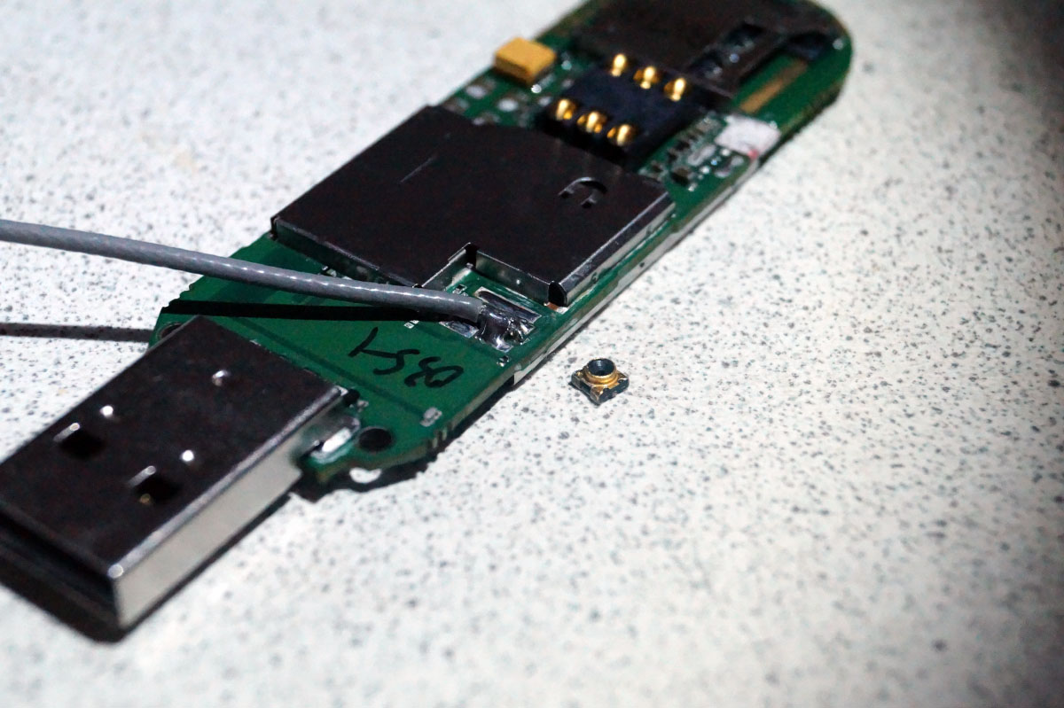

      Стоит, я надеюсь что шляпки разъемов торчат, а остальные спрятаны в "потай"?
      А к модему как будешь цепляться? Через пигтейл или паял?

        болты все в "потай". а к модему, да подпаивался.
          Классная пайка, кончики короткие, аккуратнинько, хоть для образца вывешивай.
          Если паял 50 омный кабель к модему, то место соединения с 75 омным желательно делать подальше от модема.
            спасибо:to_becom:, но видел и лучше. правда там было разделение оплетки на две скрутки и далее этими тремя концами все это дело подпаивалось, раньше так и делал. теперь вот, полностью(не распуская и ничего не скручивая) залуживаю оплетку, благо она очень плотная, и как толстый провод припаиваю, с центральным проводником все и так понятно.
            на счет подальше от модема согласен, но тогда ведь и потери больше будут? как найти компромис? использовать для "хвостика" кабель потолще(сменьшими потерями),типа rg316? или еще чего получше?

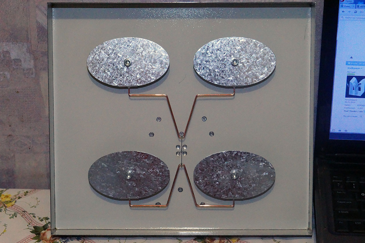

              да, и всеже, чего нужно и чего нельзя покрыть в антенне лаком? я так понимаю патчи нельзя? или тупо все "облить" лаком или краской? характеристики не "уйдут"?
              к слову, рефлектор изначально крашеный.
              изначально все из алюминия хотел делать, но по ряду причин не срослось и сделал из того что было. вот теперь и думаю как уберечься от ржавчины
                Смотря каким и какой толщины!
                Незя авто с метализированым наполнителем.
                Нежелательно толстым -уплывают расчётные хар-ки.
                  покрыл таки лаком из баллончика в один слой, блестит аки сопля!
                  надеюсь ничего никуда не "уплывет", а даже если и "уплывет" сейчас, то уж точно не потом от коррозии.

                    Megion22, а что у тебя с обратной стороны? Винтики так непросто расположены.
                      а сзади вот такая вот фиговина, валялась, решил применить.далее через уголок к деревянной мачте на саморезах.
                      соединение уголок-"фиговина" даст 1 степень свободы для регулировки по вертикали.
                        Не переживай из за покраски, антенна имеет широкую полоску по ксв(с запасом на кривые руки))) и т.д. и т.п.
                          докладываю! антенна установлена! высота установки 6 метров, кабеля(какой то итальянский 75Ом) 7м. уровень сигнала с харченко был -109db сейчас -103db. скорость закачки 3.5 Мбит/с. пинг 70мс. Доволен аки слон! Выше поднимать не буду, и так все устаивает. Спасибо всем кто помог! Отдельный респект разработчику данной антенны!

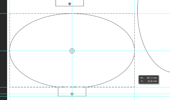

                            Начал делать антенну из поста 488, но не могу разобраться с размерами. Судя по чертежу, ширина патча должна быть 107,3 мм, а высота 64,4 мм.
Название:	2016-03-04 23-51-54 Скриншот экрана.png
                            Загрузил выкройку в Photoshop, задал ширину 107,3 мм, но высоту при этом получаю 63,8 мм. На что ориентироваться при изготовлении - на размеры из чертежа или на размеры из выкройки?
Название:	2016-03-04 23-47-30 Скриншот экрана.png
                              Выкройка должна соответствовать размерам. Попробуйте распечатать не из Фотошопа, проверьте настройки принтера. Не должно стоять галок на масштабировании. Если не получится, то подгоняйте в Фотошопе и ширину и высоту.
                                Ну вот похоже, что не соответствует. Я даже на печать не отправлял, просто померил линейкой в Ворде и инструментами Фотошопа. Если подгоняешь размер под корректную ширину, то высота получается меньше.
                                Буду масштабировать.
