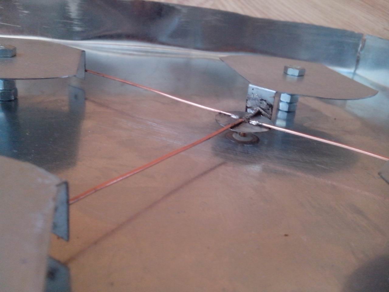

          начал делать ещё 2ю антенну из поста 993 (http://www.lan23.ru/forum/showthread...l=1#post130684)
          Распечатал, вырезал, накернил.

                  Не стал мудрить пока с LHCP и сделал по проверенному методу для другого места.
                  Обточил патчи

                  Т.к. использую кабель SAT-703, делал с разъемом F. Спилил юбку и разобрал ТВ-Штекер.

                  Собрал антенну (извиняюсь зя рефлектор, принесли готовую коробку.)

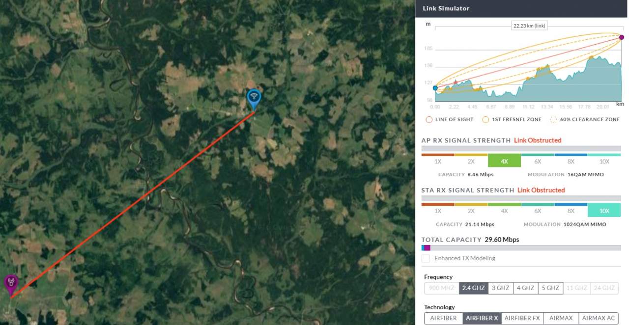

                  Профиль высот примерно таков (до данной вышки не ездил, не могу сказать, совпадают ли CellId)

                  Телефон ловит 3G Только у МТС -110.
                  Высота антенны 4м. Кабель 7 метров.
                  С антенной сигнал у МТС -83, и видны все 4 оператора.
                  Ec|io колеблется -5 - -10.
                  МТС: Пинг 42-65. Скорость ночью была до DL:10 Мбит,UL:1.5. Днём вышка перегружена. Скорость до 4-5 всего (проваливалась аж до 2).
                  У теле2 Ec|io -6 стабильно (сигнал -90), но подключать не хотел, как позже выяснилось и в городе стал скидывать соединение. Причина выясняется.
                  Беспокоит сигнал/шум. может ли быть повышен из-за того, что все 4 оператора видны стали и перегруженная вышка. В городе тоже Ec|io -8=-11 на голый модем.
                  Автору антенны ещё раз спасибо !!
                    Первоначально все размеры антенны приведены под разъем N-P245 и кабель 50 Ом. Установка F-mama и использование кабеля 75 Ом скорее всего не прошли даром (вырос КСВ). К тому же этот разъем имеет большую паразитную емкость и сносно работает только до частот 900-1000 МГц.
                      Да, но эта же антенна работает в таком рельефе (высота 7м., рельеф с учетом высот)

                        Если кабель продернут через трубку и центральная жила запаяна в антенну, то это немного лучше. Чтобы антенна имела низкий КСВ при использовании на корпусе антенны F-мама, необходимо пересчитывать антенну с учетом геометрии разъема.

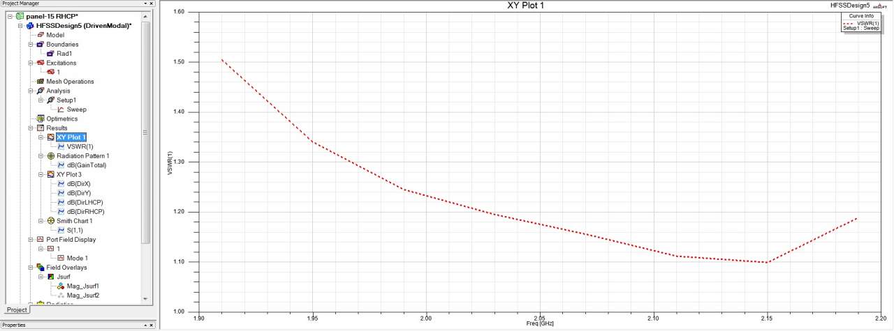

                            имеется ввиду с учетом шляпки болтов над рефлектором на N разъеме?
                            если кому не сложно, могли бы убрать шляпки болтов и посмотреть в hfss что поменяется.
                              Сообщение от mrdim Посмотреть сообщение
                              А что поставить hfss проблема?)))
                                На что хватило знаний по hfss
                                Убрал болты, изоляцию и увеличил диаметр до 2мм.
