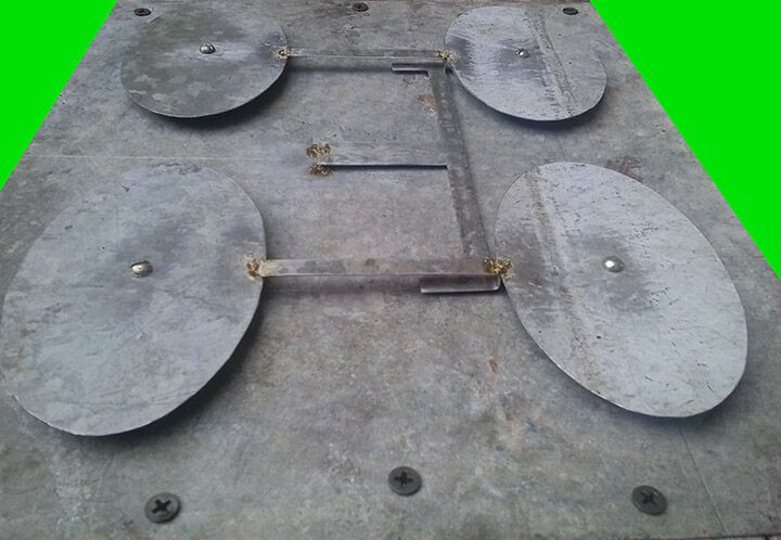

Панельная 3G антенна
Сообщение от РП-7 Посмотреть сообщениеУточните диаметр: 10,5мм???
Видел на видео люди под винт м4 делали с втулкой под него, а здесь аж 10мм - где правда и какой диаметр актуальней?
Сообщение от TUL Посмотреть сообщениеНе имеет особого значения. Изменения характеристик не заметите.
Под винт М4 и трубку Ф10*1 не надо никаких втулок. Винт-рефлектор-гайка, потом опять гайка и на гайки насаживаем отрезок трубки. Верхняя гайка должна быть вровень со срезом трубки. Потом патч-шайба и гайка...
А вообще, насколько я помню, это чертёж от jomy, а он любит стойки из изолятора(фторопласта)!Вопросы технического характера в личку не задавайте! Всё-равно отправлю на форум!
Сообщение от lipton Посмотреть сообщениеПод винт М4 и трубку Ф10*1 не надо никаких втулок.
Сообщение от РП-7 Посмотреть сообщениеК сожалению поздно прочитал ваше сообщение... Поставил винт м4 и металлическую втулку, как было показано на видео. К сожалению этих данных на чертежной схеме не указано, да и вообще там не мало размеров нужно самостоятельно вычитывать... Сейчас может протестирую сей девайс ручной работы)
Сообщение от Aleks07111971 Посмотреть сообщениеК сожалению вы не прочитали тему, иначе бы не делали по этому чертежу!!!)))
Все таки спешил я делать эту антенну, так как с основным интернетом у меня сейчас поломка. И как назло стеклогетинакса не оказалось по рукой - аккуратненько прикрутил саморезами по краям к нескольким доскам))) Короче из-за досок внешне получилось по колхозному)) Но меня это не очень напрягает, все равно в этом месяце оптоволоконку протяну.
Протестировал. MDMA показала разницу в усилении примерно 14дБи, пинг улучшился на 40%, загрузка тоже выросла хорошо. Модем Huawei E352.
Короче алюминиевая втулка мне антенну не запорола (винт м4, алюминиевая втулка внешним диаметром 8мм.) Сегодня утром когда буду выносить на 2-3 метровую высоту, сфоткаю хотя бы часть своего колхозного творения с самого фотогиничного ракурса для отчета форумчанам))
Сообщение от Aleks07111971 Посмотреть сообщениеЕщё как заметишь, кроме того такой диаметр выбирался чтоб элипс упирался в во втулку и лежал ровно, а вообще стойка как бы вычитается ёмкость диска, и двигает частоту, чем толще стойка, тем больше диск.

Вот, второпях сделал из подручных материалов.
К сожалению диагональные размеры не учитывал, из-за этого в некоторых местах есть небольшие неточности. Но тем не менее антенна показала около 14дБи и это практические цифры, а не расчетные.
Кабель использовал RG-174 блинной 10 см., на втором конце припаял модем E352. Учитывая скородельную конструкцию антенны из подручных материалов и максимально возможную скорость модема, припаивать этот же модем было не жалко) Сегодня буду полноценно тестировать...
