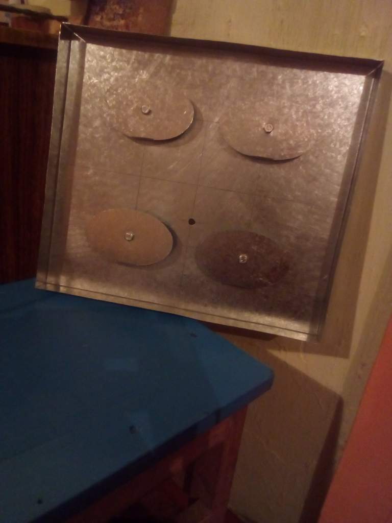

Сообщение от РП-7 Посмотреть сообщениеВот, второпях сделал из подручных материалов.
Aleks прав, тему надо было дочитать до конца.

uve, благодарю за совет. Жестянку можно сейчас достать где угодно, но в основном заказываю в интернете, лично мне так удобней. Если буду делать уже нормальную и фотогеничную антенну, само-собой закажу материалы и ОБЯЗАТЕЛЬНО в этот раз посоветуюсь с форумчанами что лучше подобрать, что бы не съели критикой))

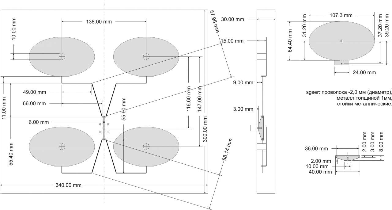

Сообщение от валет Посмотреть сообщениеПривет. Тут назрела проблемка . Уже не помню толи спрашивал толи нет. На этой панельной антенне можно использовать стёки .проволоку диаметром не 2мм а например. 1.8 или 1.5мм.
предположительно!!!! если там расстояние 9 мм для 2 мм провода, то это 8.1 мм для 1.8 мм провода и 6.7 мм для 1.5 мм провода. предположительно!ОСТОРОЖНО! КУСАЮСЬ!!! :diablo:
Сообщение от валет Посмотреть сообщениеНее это не Энтропия и не Эфиопия.))) просто антенна не готова.
