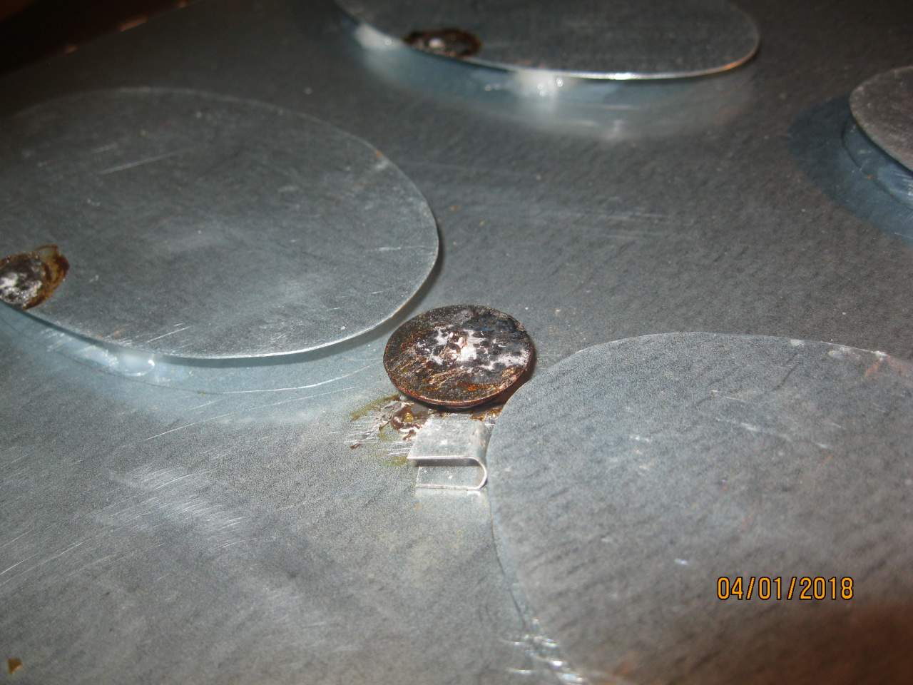

          Доказывать довольно затруднительно мне, но и врать мне выгоды нет. Сделал фото 2х антенн энтропию и sgser собранные и поэтапно. Их уже поставил в той же деревне "Саратовская область", поселок "Грачи" дом через дорогу (которая вдоль леса) от леса. Как на карте показать отметку дома, так и не разобрался( мачта не высокая, 4-5
          метра всего, ставил обе антенны по очереди и по максимуму пытался настроить, направлял как бы в город, но точное направление глянул по карте, смотрит на Балаковскую атомную станцию, до нее 18км вроде далее по линии за волгой где то должна быть Балаковская телевизионная вышка, это примерно 25км, вот поэтому цифру 25км вам и говорил, ведь не с атомной ловит же инет. Интернет мегафон, про качество сигнала молчу, у обоих было около 100+-10, скорость в среднем у энтропии 0.50-.0.90, у sgser 0.90-1.40, были скачки и у той и у этой разные, я ставил скачку с торрента и открывал диспетчер задач\сеть смотрел по графику. Нарастили мачту где то до 7-8м примерно, качество примерно 90+ у обоих, у энтропии скорость средняя 3.90 - 4.80 у sgser 4.50 - 5.40. Провод где то 10-12м от антенны до модема. Свою, первую собранную антенну от энтропии установил в другом доме, в центре Грачей, мачта 7-8м где то провод 10-11м примерно, интернет мтс, модем их же коннект4 4G, направление такое же, на АЭС, крутил по миллиметрам, настраивал было примерно 17-18 мегабит но долгий набор скорости, это значение не сразу выдавал, а постепенно набирал сек 5, в итоге настроил на 14-15 мегабит средних, но стартует почти сразу с 8 мегабит где то и быстро выходит на 14-15, так комфортнее, в 1080p на ютубе быстро запускаются и перематываются видео и страницы грузятся. Если знаешь как узнать к какой вышке подключается в этом направлении и как она далеко, скажи.
            Не поместились все фото, хотя может и лишнее это....

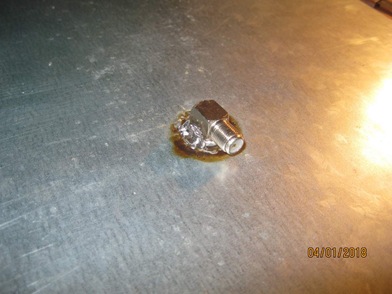

                Добрый день.
                Подскажите, пожалуйста.
                Для антенны из поста 488 можно использовать гдездо SMA с Алиэкспресс (на фото)? Или нужно будет пересчитывать?
                Возможно кто-то пробовал устанавливать?

                  Можно, если диаметр центрального пина довести до расчётного, как в чертеже.
                                Но в 488 посте диаметра элемента запитки не нашёл. Там только про 245 разъём.
                                На выкройке экрана присутствуют отверстия под N-245.
                                Хотел заказать разъем из поста 1107, но там тоже диаметр не указан.
