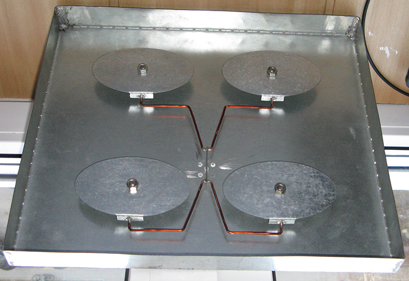

                      Изделие готово.
Название:	вид сверху.jpg
Название:	вид сзади.jpg

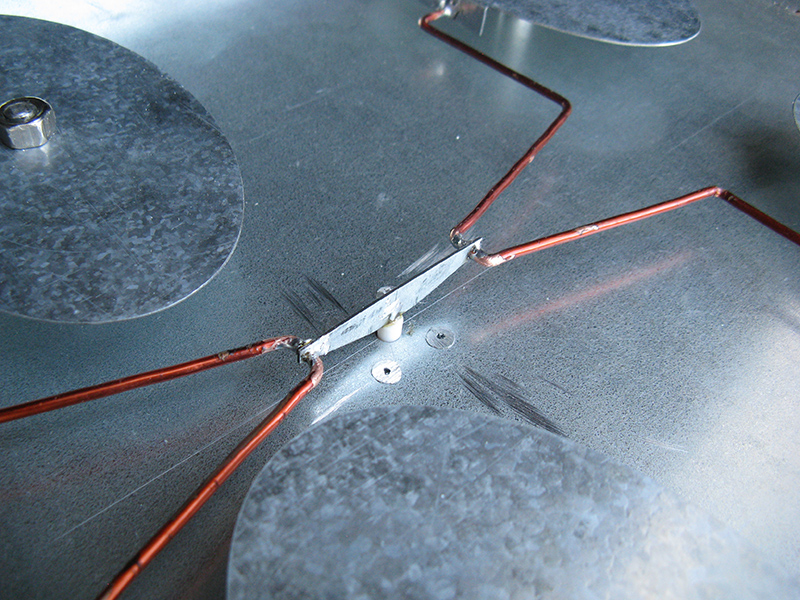

Название:	разъем сзади.jpg

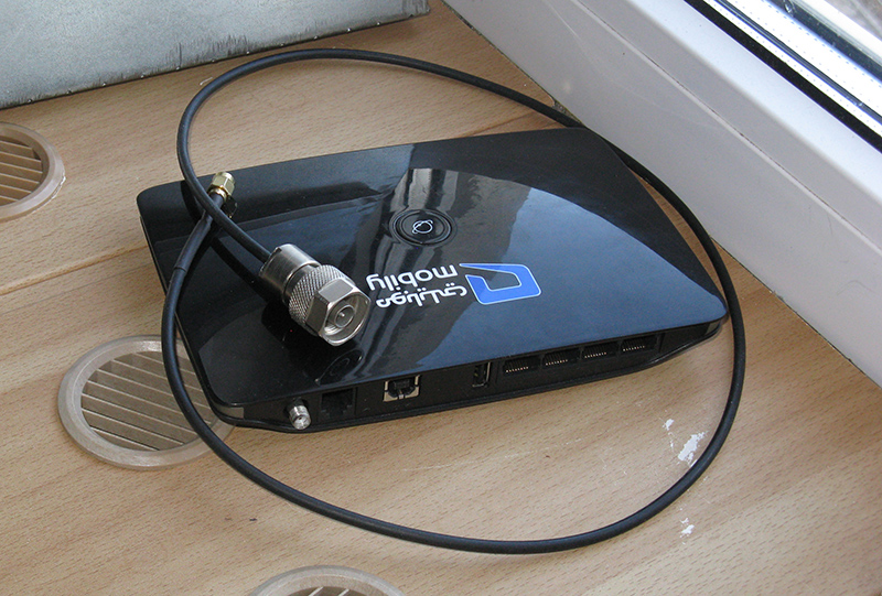

Название:	роутер с  кабелем.jpg
                      Ну что сказать...
                      Испытал на крыше 9-этажного дома в спальном районе Минска.
                      Без антенны роутер цеплялся все время лишь к одной БС с параметрами RSCP/RSSI -70/-80 dB.
                      С изделием примерно в той же точке пространства к этой же БС -50/-56.
                      Налицо выраженная направленность, крутишь это корыто и через секунд 5 меняется CID и держится, пока не покрутишь антенной, бывает с ломовыми уровнями до -46 dB.
                      Доберусь до места установки антенны (там непростые условия), обязательно напишу отчет.
