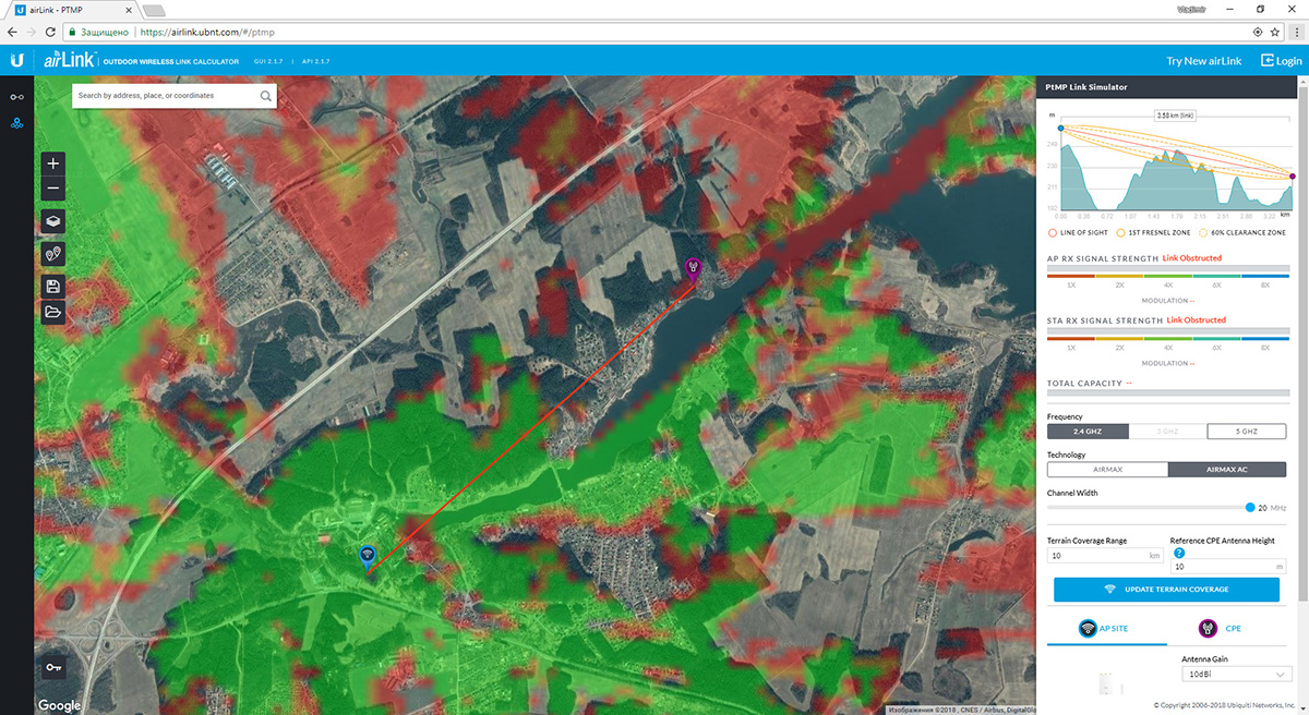

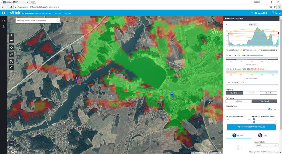

А вообще там тень у меня...
[ATTACH=CONFIG]27926[/ATTACH][ATTACH=CONFIG]27927[/ATTACH]
Хотя вроде и недалеко, меньше 4 км.
Ну, аппаратуру Родэ и Шварц дома никто не держит. Может и можно поискать, а смысл? Пол часа испытывал комплектик, роутер холодный.
А в месте использования на внутреннюю антенну с переменным успехом что-то ловится с уровнями от -103 dB до потери связи. Весной лучше, летом, когда лес зеленеет - хуже. Думаю, всё ОК будет.
В конце апреля - начале мая доберусь до места, испытаю.
