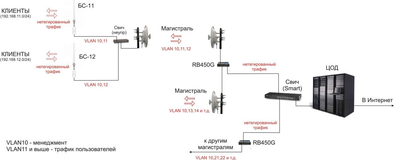

Приветствую всех!
Пока вырисовывается (и работает) такая схема:
Краткое дополнительное описание:
На каждой базовой точке, к которой подключаются клиенты, подняты по два VLAN, управляющий VLAN10 (общий для всех устройств) и VLAN для трафика пользователей (отдельный для каждой базы).
VLAN-ы через неуправляемые устройства и магистральные точки доходят до Mikrotik RB450G, которые выполняют функции маршрутизаторов в/из VLAN-ов и обрезки лишнего трафика (мультикасты и т.п.). Эти-же роутеры раздают адреса пользователям (отдельный DHCP на каждый VLAN).
Дальше весь трафик нескольких сегментов (уже в нетегированном виде) идет через Smart-свич на серверы авторизации и доступа в инет.
Локалка между пользователями не нужна и даже вредна.
Вопросы, которые хотелось бы обсудить:
1. Что в данной схеме можно упростить/оптимизировать/улучшить?

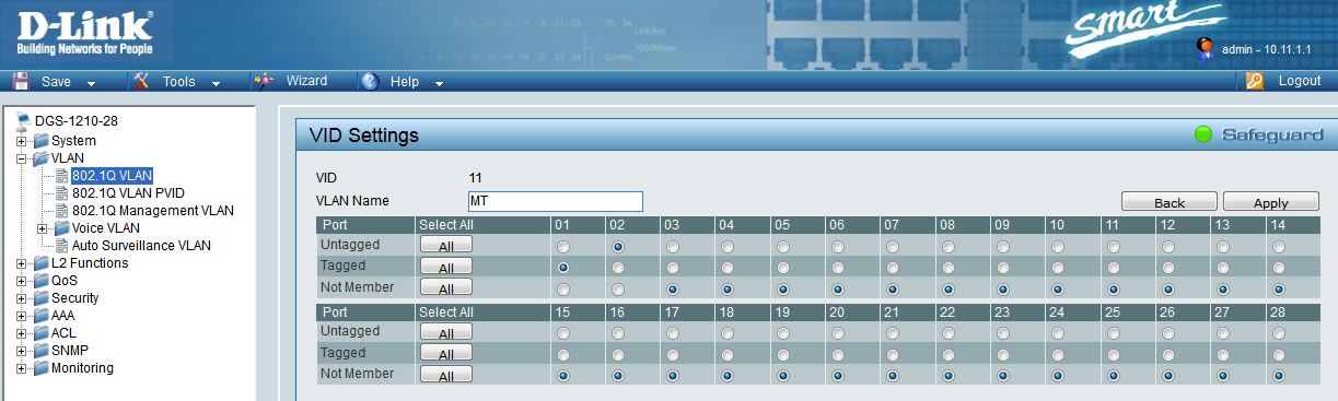

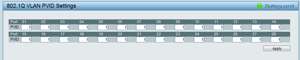

2. Могут ли растегированием трафика из VLAN-ов заниматься Smart-свичи, а не роутеры (с учетом того, что на каждом порту свича будет как минимум 6 VLAN-ов)?
3. Другие замечания по существу?
