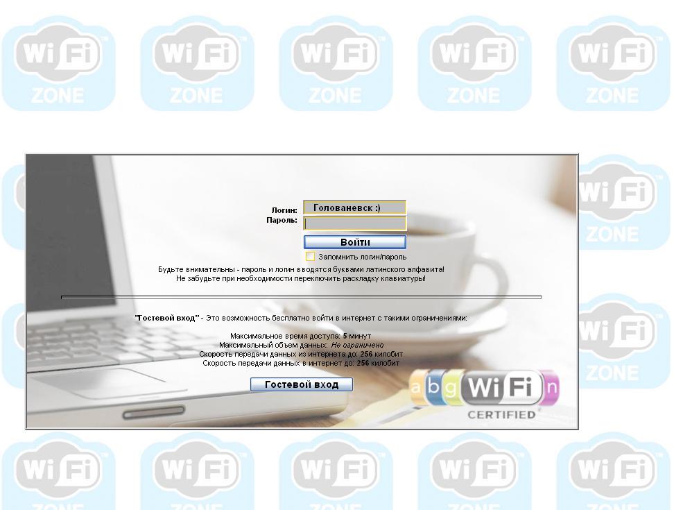

                паролей никаких не будет на девайсах вся сеть будет проходит через билинг!
Название:	Билинг HotSpot.JPG
