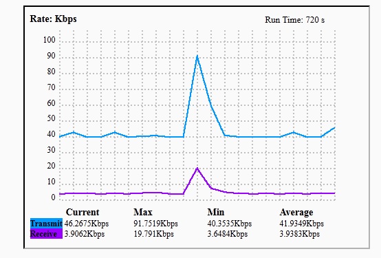

мужики выручайте! Есть TP-Link TL-WA7510N 2 штуки одна как точка доступа другая приемник, расстояние менее полутора километров, видимость прямая, неделю все работало на 10-30dBm сигнале и выдавало от 15 до 40мбит, при закачке через торрент более 10мбит/с подтупливало. тут начал качать игру дошло до 1мбайта/с и отрубилось соединение, перезагрузил точки линк между ними не поднимается теперь более 50-150кбит/с. сижу вот как с 56к)). что могло случиться? очень надеюсь на вашу помощь. первый скрин замеры точкой второй клиентом. в эфире видно еще 5 точек на 5ггц, ранне было 4. Сигнал не упал как ловилось так и осталось на хорошем уровне.
линк на 2х TL-WA7510N плохая связь

Доброго времени суток! Причиной был мороз,сейчас все отлично. Питание действительно poe. Вообще рассчитывал что она не выживет! -42 было но все обошлось, на днях поднял третью точку multipoint сделал.Первый линк 1 -1,2 км от multipoint до третьего где то 2,5 - 3 км, 20 - 25 дБ даже лучше чем на первом откуда берем тырныт! Вот уже скоро год проблем не вижу.Только мороз! Буду менять питание! Пусть говорят что сеи девайсы убоги и корявы сильно их ругают, 15 человек счастливы по уши! Что касаемо скорости 10 МБИТ везде! Одно не хватает шейпера! Через пару дней подниму четвертую точку!
