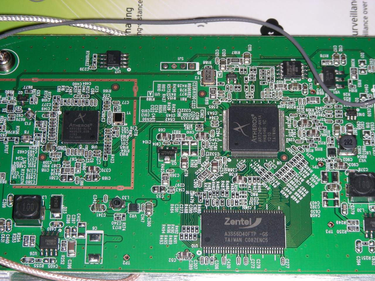

    Пришли две 7510N. Расколупал одну, и наличие в ней 4MB флеш и отсутствие в прямом доступе 8 MB последовательной флеш типа 25Q64 затормозило процесс превращения оной в M5
    Где в бытовухе может быть 8Mb последовательная флешка? а то почтой придёт не скоро..
    Также в 7510N стоит мелкая последовательная 24c32 типа настройки рядом с радиоблоком AR9280. Не ясно, что там точно.
    Прикладываю фото

        По поводу загрузчика и прошивки для 7510N в 4 MB - GPIO переделка, указанная Tolyan - это reset на 89-ю ногу AR7240 (для GPIO 12 NS M5), а 88-я - это кнопка reset в 7510N... По логике, это номер GPIO рядом или 11 или 13... Если можно, скомпилять загрузчик и я так понимаю, прошивку (она же тоже реагирует на reset) под два варианта и я проверю в непеределанной 7510N.
        1:
        #define UBNT_M_GPIO_BTN_RESET 12 -> 13
        2:
        #define UBNT_M_GPIO_BTN_RESET 12 -> 11
        #define UBNT_M_GPIO_LED_L3 11 -> 12 чтоб не смешалось.. так?
        Ещё один момент - может быть инверсия сигнала? То бишь надо 4-ре варианта...
        Ан нет, два инверсных: сеть (Lan) звонится на 90-ю ногу. (если где-то есть описание индикатора LAN - то один из 11 и 13 GPIO можно исключить)
        4-ре LEDа уровни сигнала звонятся на AR9280...
        LED питания жестко показывает питание, без управления процессором..
        Точка 7510N лежит под рукой для экспериментов про переделке и прошивке и ждёт...

              1: R669 0 - после транзистора 5V
              2: R666 3V - после транзистора 0V
              3: R677 3V - после транзистора 0-1v повышается, R679 0V, R680 3V, Q4 2.8V ближе к чипу 0,7 - ближе к антенне
              4: R928 0 - после транзистора стабильно 5V, R929 5V - после транзистора стабильно 0
              А передача не идёт, сигнал теряется после U7, с чипа AR9280 до U7 втыкаешь иголочку и прибавляется +20 dB к передаваемому сигналу, а после него нигде нет прохождения..
              То бишь постоянно заперт выходной каскад и приём работает..
              Air Grid 150 MBit 1x1 - работает на передачу J7 антенна, вертикальная, точно так же работает NS M5 новый, E805
              1: R669 3 - после транзистора 0-1V скачет, при прокачке повышается
              2: R666 0V - после транзистора 3-2V скачет, при прокачке понижается
              3: R677 0V - после транзистора 3V, R679 3V, R680 0V, Q4 0V ближе к чипу 0 - ближе к антенне
              Постоянно работает передача, а приём отключен.
              На Ar9280:
              1-я нога сверху справа R669
              2-я нога сверху справа R666
              5-я нога снизу слева R677, R679, R680 связаны
              не нашел куда идёт R928 и R929 связаны
              Отличия в режимах TP-Link 7510N и Bullet и Grid
              --------- R669 R666 R677 R928
              J7 vert: -- 3v - 0^ -- 3v -- 0
              J6 horiz: - 0^ - 3v -- 3v -- 3
              J17 ext: -- 0^ - 3v -- 3v -- 0
              Bullet: --- 0 --- 3 -- 3v -- 0
              Grid: ----- 3v --- 0^ - 0 -- 0
              (здесь галочки v и ^ означают изменение сигналов при прокачке).
              Выводы: схемотехнически модели NS M5 разных версий отличаются, и в более новом управление горизонтальным выходным каскадом такое же, как у Air Grid M5
              Поменяв GPIO на нужные, можно заставить заработать 7510N...

              Предпоследняя точка, физическая в процессе переделки 7510N в Ubiquiti Air Grid M5:
              перепайка ресета на соседнюю ногу (или на плюс, как у Толяна), перепайка флеш на 8 MB с прошивкой от Ubiquiti Air Grid M5, отпайка резистора R677 и длинный провод через весь чип к 1-й ноге сверху справа. Конечно, проводок лучше бросить по-другому пути, над чипом вниз, а только потом к резистору, подальше от области передачи 5GHz. Или перерезать дорожку от 5-й ноги снизу справа и бросить с 1-й ноги над чипом на дорожку (минимум наводок на провод). Работает только вертикальная антенна.
              Полная Аппаратная переделка удалась! TL-WA7510N - это це Full analag Air Grid M5!

                    Кто там какие перемычки-проводочки паял, подскажите по данной схеме куда - дорисую.
                    Вообще думаю в будущем может получится без перепайки починить антенну и кнопку reset.
                    Ну а флешку, желательно по-любому поменять на 4М.
