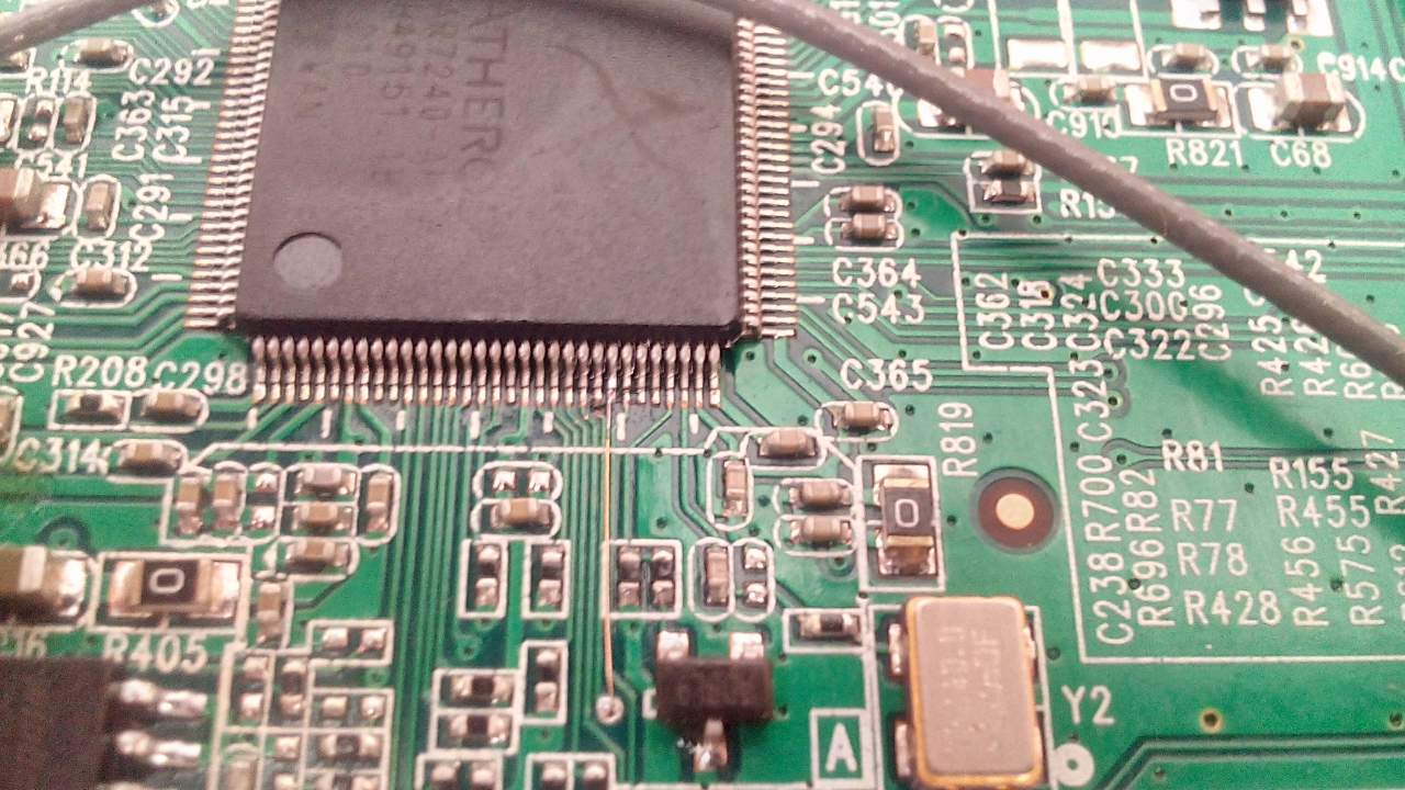

          Привет всем! Я повторил так как здесь http://wa7510n.blogspot.ru/ и не чего не заработало! Светятся питания и лан постоянно, лан светится даже не подключая к ПК. Подскажите что сделал неправильно!? Прошивал 25q64 на программаторе!

            Флешку плохо припаял, не прошил в неё air grid M5, убил проц, замкнул чегото.. много вариантов.. Проверяй всё..
            ЧОТКОЕ Фото сего БЕСпридела в студию, так как эстрасексы все в отпуске.
            Если кроме возгласа "у меня не включается компьютер" - деушка не может ничего подробного сообщить и дико плачет, диагностировать по телефону бесполезно.

                память прошивал 2 раза, припаяна на совесть не замыкал!
                  Сообщение от trikolor Посмотреть сообщение
                  Переделано хорошо, правильно, по виду рядом ничего не убил, но эти переделки не влияют на постоянно горящий lan светодиод.
                  Теперь нужно фото как припаяна флешка 25q64, видимо неправильно, раз не стартует.. Может быть так же умер проц от статики с паяльника при перепайках ног..
                  Есть ли com port ttl - 3.3V - для просмотра, что сие устройство пишет в лог?
                    Процессор целы! Я впаял обратно 25q32 родную lan начал откликаться значит проблема в прошивки! Пришли рабочую прошу я попробую залить.
