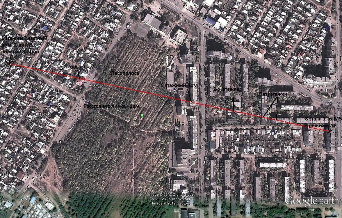

    Вобщем история такая.
    Друг уломал провести ему инет в частный сектор. Мне как раз на халяву достались две Nanostation M5. Одну повесил за окном 8 этажа в режиме Access Point с максимальным усилением и подключил к роутеру с инетом.

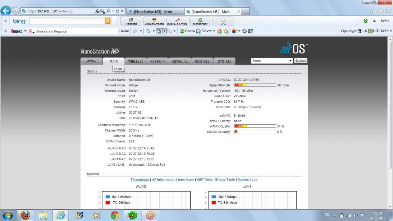

    Вторую в режиме Station поставили ему на крышу 1 этажного домика в частном секторе. Сигнал и инет есть, но слабоват, -87dBm.
    на пути стоят только 4 пятиэтажки, но сигнал проходит над крышами, потом лесополоса, 2 этажный дом и частный сектор где и стоит дом, в приложеном изображении это описано.
    Подскажите как нибудь возможно улучшить сигнал?

            Может для улучшения сигнала точку в частном доме на мачту поднять метра на 3-4 над домом или с настройками поиграть? Весь диапозон около 5 мгц чистый, только одна чья то точка без какого либо шифрования светится вдалике и все.
              Дык как хотите.
                Добиться прямой видимости и уменьшить мощность.
