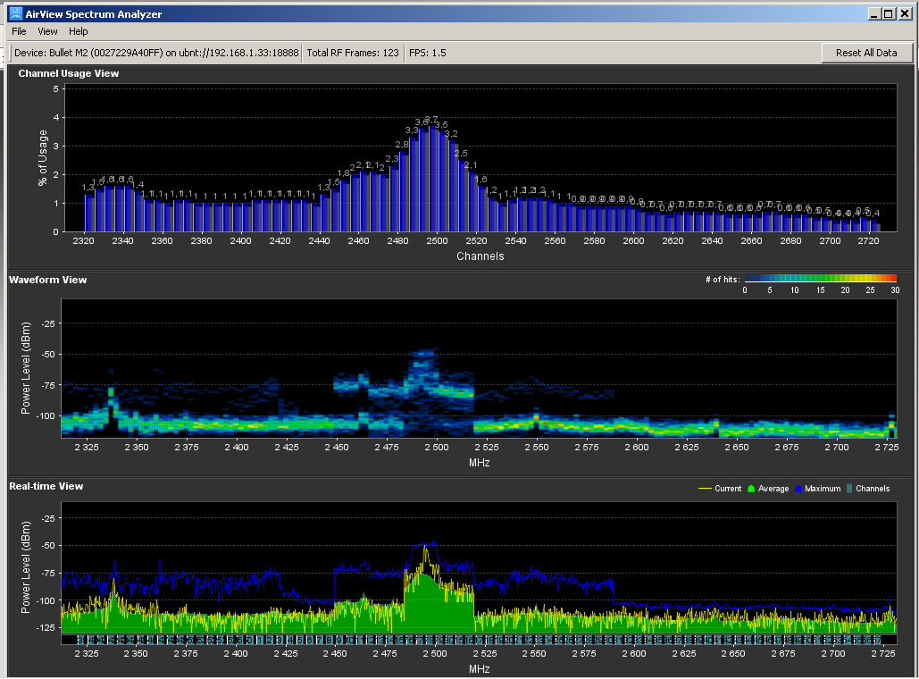

    С помощью утилиты Airview было обнаружено что на частотах от 2483 до 2520 Мгц в моей дыре имеет неплохой сигнал.
    Кто это может вещать, и какое оборудование нужно чтоб посмотреть этот сигнал (если это вариации ВайФая).
    Из расположенных по близости Вышка Теле2, МТС с ЖПРС (только ЖПРС, Эджей и ЛТЕ всяких нету там точно) в 700 метрах. И в 2 км гостиничный комплекс балующийся с беспроводными технологиями.
    релейка
    Дима
      Ааа. Аэродром. Или прочие военные. Есть их тут много.
        Китайские радиокамеры наблюдения еще умеют на 2.4 ГГц работать

            Сканер работает на частотах 2399 - 2485MHz.
            А скартеловская Yota LTE - 2600 МHz
              На моей картинке в первом посте можете видеть что сканер работает до 2720 Mhz. Или брешуть?
              Вобщем, нет, не брешут. Включая модем Ёты вижу кратковременные скачки в диапозоне 2633 - 2670 Мгц. Кратковременные, видимо, потому что в основном модем ждет сигнала.
                ну вообще это может быть Mikrotik у него диапазон чистот
                2192-2734Mhz
                4800-6100Mhz
                  У меня Bullet M2 hp
                    Как показала практика - вышесказанная фраза - брехня.
                    Эти скачки оказались не связаны с Ётой.
