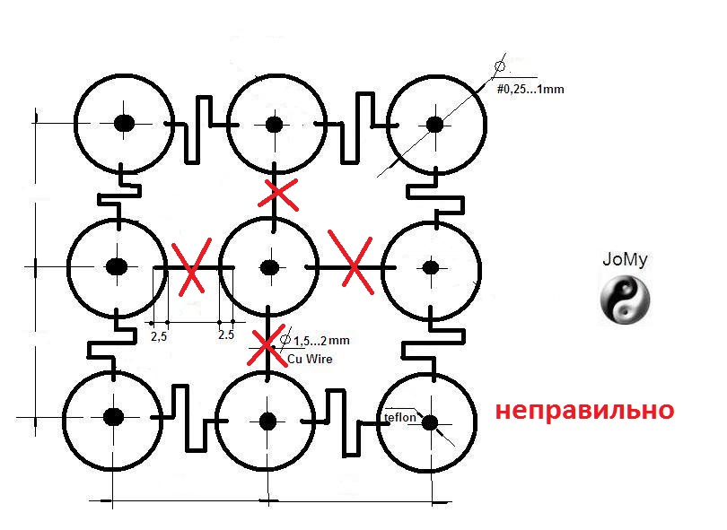

MIMO антенны панель Патчи
    #16
    Да какой я тебе учитель?! Евгений всё правильно тебе нарисовал выше.
      #17
      Может быть лучше .... но это единственное решение ...
        #18
        Покажи графики активного и реактивного сопротивлений и распределение токов на линиях и патчах.
          #19
          ,,, ли работать на этом ... MIMO!
            #20
            В последнем проекте есть ошибки связанные с неправильной фазировкой патчей , в следствии этого низкий коэффициет усиления . такая антенна должна иметь 19-19.5 dbi , jomy исправьте ошибки или хотя-бы сделайте с моими исправлениями.

                  #23
                  Я так понимаю jomi надоело заниматься доводкой антенны до нужной кондиции, проще рисовать "весёлые картинки" которые в реальности будут работать кое-как.

                      #25
                      Я над этим уже работал и получил хороший результат.Советы которые давал - направление куда двигаться.

                                #30
                                Можно, китайцы делают...
                                Заявляют 14dBl
