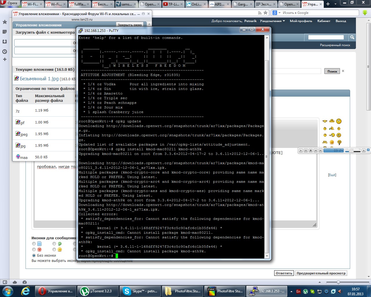

    прошу поделиться если у кого есть, так как никак не получается прикрутить вай-фай и остальное.. а с прошиванием spi проблемм нет.

      так это походу фулл родной прошивки, я ищу c openwrt (с установленными модулями wi-fi)

          а мне нужен фулл с опенврт.. под эту точку ну или под аналогичное железо - 741,743

                пробовал, нигде толком инструкции нет

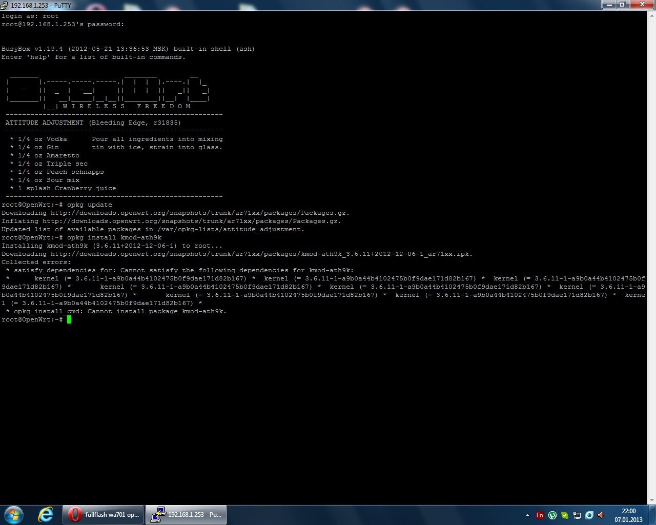

                нашел в youtube видео - http://www.youtube.com/watch?v=GraJd8CKhgo
                у меня так не идет - скрин 2, нужна ваша помощь..

                      конкретно как установить wi-fi.. какие команды вводить?
                        а вы по ссылочкам то почитайте
                        Дима

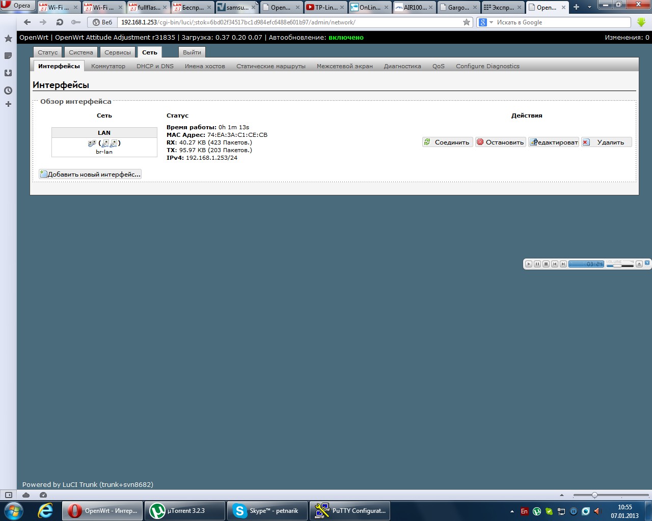

                          да читал давно - но все время такая ошибка -

                            df -h вывод сюда
                            Дима
                              df -h вывод сюда
                              root@OpenWrt:~# df -h
                              Filesystem Size Used Available Use% Mounted on
                              rootfs 1.1M 256.0K 832.0K 24% /
                              /dev/root 2.0M 2.0M 0 100% /rom
                              tmpfs 14.3M 60.0K 14.2M 0% /tmp
                              tmpfs 512.0K 0 512.0K 0% /dev
                              /dev/mtdblock3 1.1M 256.0K 832.0K 24% /overlay
                              overlayfs:/overlay 1.1M 256.0K 832.0K 24% /
