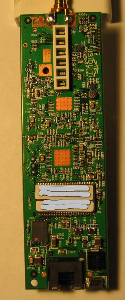

    Не работает PicoStation M2. После включения начинают попарно мигать индикаторы 3 с 5 и 4 с 6. Первый и второй горят постоянно. На веб морду не заходит. Пинг на 192.168.1.20 идёт. Пробовал прошивать через tftp, прошивка уходит, мигание прекращается, какое то время постоянно горят 1,2,3 и 6 индикаторы. Затем девайс перезагружается и опять начинается попарное мигание. Народ может кто сталкивался с подобным, как это лечить, не хочет прошиваться и все тут.
    2 варианта , либо сама кнопка сброса , либо транзистор если такое есть , что делает сброс по кабелю удалено, транзистор должен быть в районе трансформатора, ...
      Кнопку проверил, состояние незамкнуто. Транзистора на плате не могу найти, наверно его нет.
        Сделайте фото где разьем, что бы было разборчиво...
          Как вариант - кабель набрал воды и коротит.
            Вот снимки.

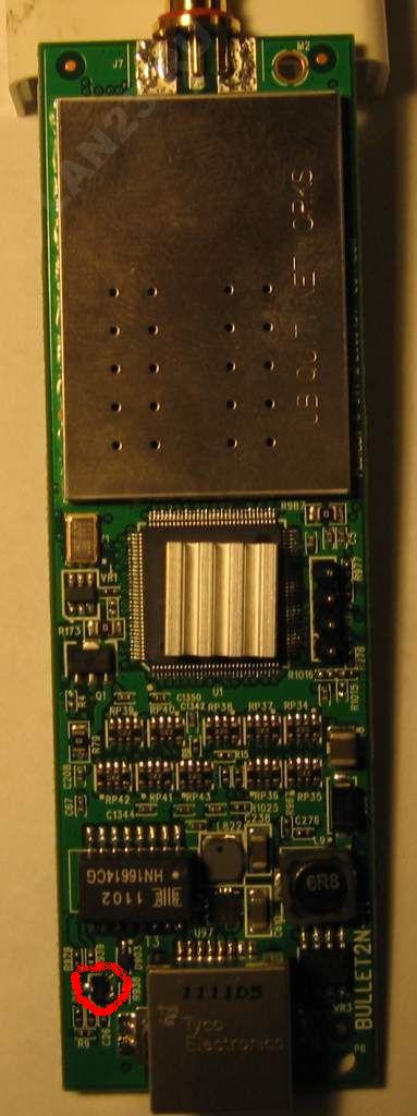

              ВОТ то что красным это удалить если не нужен удаленный сброс по кабелю, либо заменить ..
                Спасибо за помощь! Выпаял транзистор и все заработало...:yahoo:
