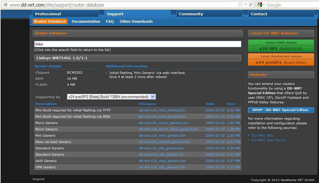

        Небольшой пример
        как вариант роутер Linksys WRT54GL
        В результате поиска на сайте DD-WRT вы должны открыть вот такую страницу
        Предварительно вам также стоит ознакомиться с тем, какую именно версию прошивки от DD-WRT нужно выбирать. Дело в том, что набор функций (служб), входящий в разные версии файлов, отличается.Посмотреть информацию об этом можно, если перейти по ссылке:http://www.dd-wrt.com/wiki/index.php...#File_Versions
        что я делал?) контроллер доступа Chillispot вынесен в роуте!!!
        В этой таблице смотрел, напротив каких версий прошивок, перечисленных вверху, в строке Chillispot проставлена «точка». Например, в прошивке Std-версии Chillispot присутствует, вот ее можна и использовать.
        Теперь перейдем непосредственно к загрузке. Тут надо сказать об одном обстоятельстве. В последнее время у многих прошивок от DD-WRT появилась возможность прошивать их непосредственно через веб-интерфейс роутера. (Раньше роутеры "ругались" на то, что это "неподдерживаемая" прошивка, "не подходящая для вашего роутера"). Теперь с этим стало проще. Как сказано на странице с прошивками, (на приведенном рисунке), "Initial flashing 'Mini Generic' via web interface". Это значит, что мне СНАЧАЛА нужно скачать прошивку, подписанную как "Mini-build required for initial flashing via WEB". Этой прошивкой я смог безболезненно перепрошить роутер на DD-WRT непосредственно через веб интерфейс. А уже потом я должен буду скачать прошивку Standart Generic (чтобы в ней был Chillispot), и точно также, через веб интерфейс (но уже DD-WRT-прошивки) обновить версию с Mini Generic до Standart Generic.
        После вот такой "двухходовой комбинации" мой роутер работает в составе распределенной сети хотспотов (взаимодействуя с внешним сервером RADIUS).
