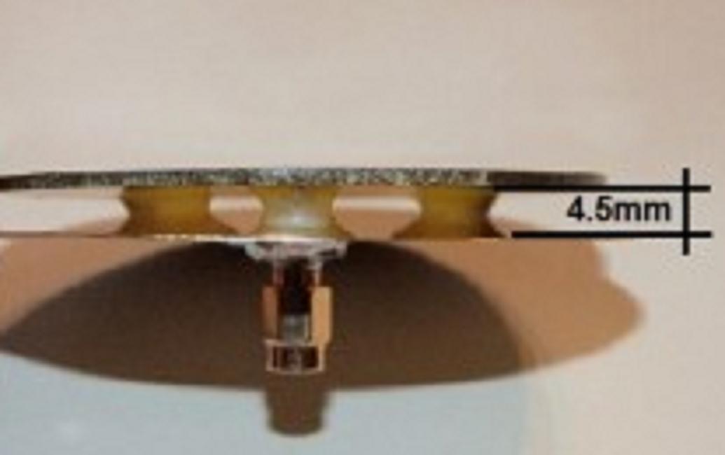

                Это касается только центральных? А если наклеить 3 распределенно-чтоб зазор точно да и жесче
                  #23
                  Этого (по ссылкам) достаточно, чтоб крепить только по центру, проверено! Больше ничего не надо! Есть такая поговорка - "лучшее - враг хорошего"!
                    #24
                    Олег, благодарю за ссылки и за врагхорошего,нотамнетут-яево слепила ис тово што было-тоипо...любила
                    Буду последний патч мимо JОMy клеить на три стойки (вспененый изолят рк75)Есть-ли совет по расположению их Пробовать варианты нет возможности Заранее спасибо
                      #25
                      MOISNEG, Ну уж если так прижало, то посредине радиуса через 120 градусов (ежели три изволите, при круглом патче), этож блин сопромат!!!))) токо мне кажеться что импандекс вниз уйдет, так что диаметры дистансеров выбирайте как можно меньше. И так ради любопытсва, что лепите то? Если не секретные разработки.
                        #26
                        120 понятно-сопром-ат
                        По отношению к краю ?? , к запиткам??
                        Чтоб импандекс не ушол
                          #27
                          Так что ...?!Нажмите на изображение для увеличения.

                            #28
                            Ну да))))))
                            А схематично Сверху
                            или...снизу
                            Откуда jpeg
