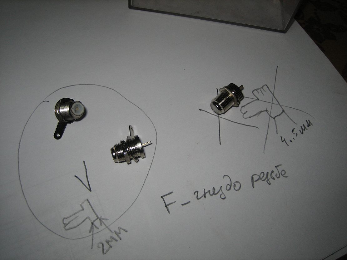

                          Мужики, научите паять алюминий, если это возможно, пробовал 100 ватным паяльником-не получилось, купил и флюсы и припой специальные под это дело, не помогло. Что еще приобрести для данной операции? Материал типа алюминь от сливов, которые используют установщики стеклопакетов(толщина 1мм).
                          Требуется припаять вот эту штуку к штырьку разьема P-245.
                          Погуглил тут http://tool-land.ru/payka-alyuminiya.php

                            Тоже попробовал всё погуглу (даже меднение)- безрезултат.
                            Стал ставить медны (латун) клёпки немного раззенковав со стороны где нужно чтоб ровно.
                            Пустотелые из пиш.узла шариковой ручки. Полнотел из проволоки d4.
                            Потом обпаивал.
                              #44
                              Потом обпаивал.
                              Пробовал так, очень много времени уходит, неужели нельзя запаять? Попробую купить горелку, и прогревать до 700 гр.

                                Грел=0. Царапал=0
                                Не смачивает припой люминий.
