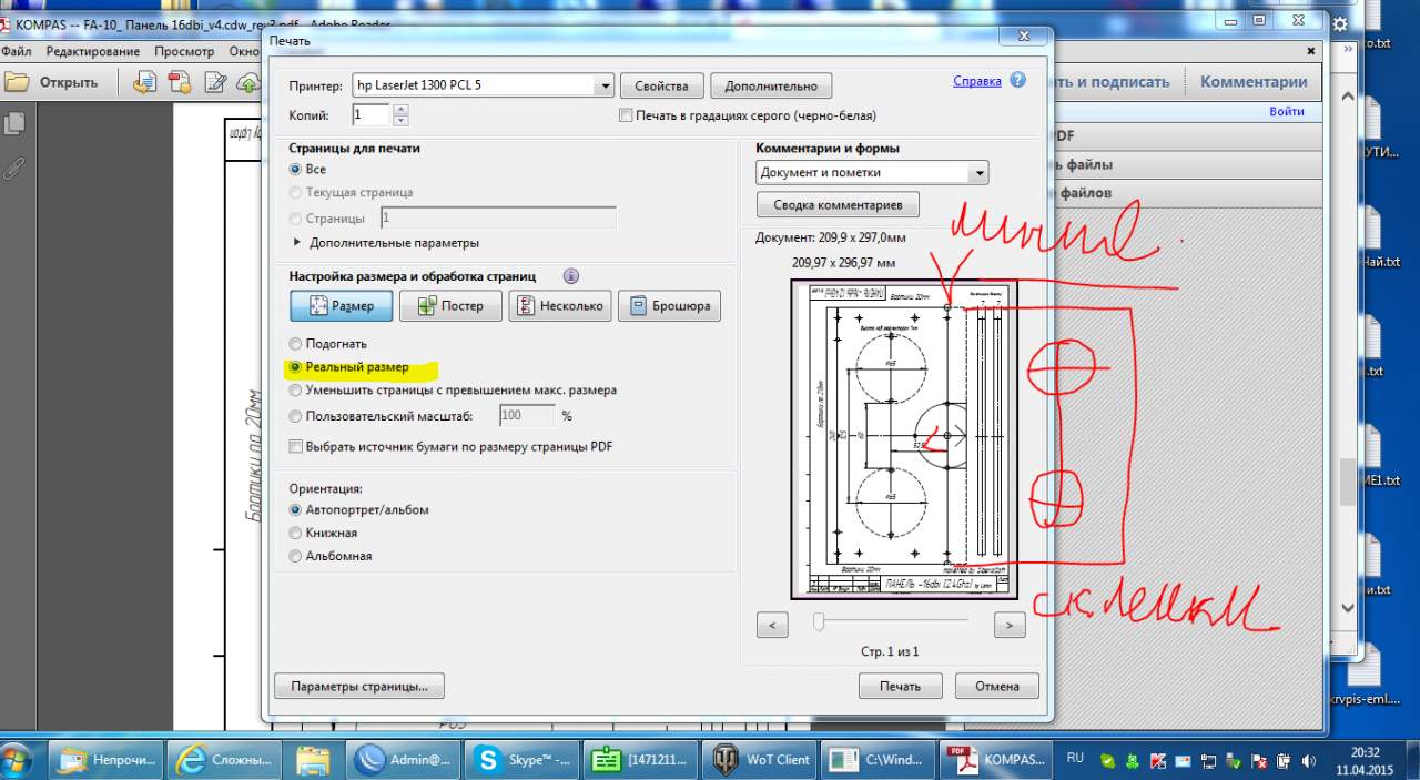

            Как у Вас получается печатать на принтере "в размер"???
            Чертите Вы похоже в компасе...
            Как ни коверкал свой HP LJ P1005 ну ни как не получается напечатать "в размер"...
            Брал Ваш файл http://www.lan23.ru/forum/attachment...1&d=1329581497
            один хрен ошибка до 5мм.
            Какую простенькую программу посоветуете?
              любую.
              надеюсь не надо рассказывать что 2 распечатки надо склеить чтоб выкройку рефлектора получить?

                Про склейку понятно.
                Не совпадают у меня размеры... По-моему уже все настройки принтера перепробовал...
                Мне нужна программа - нарисовал на экране круг Ф100мм и из принтера вылез круг Ф100мм. а не элипс 101х104мм. Тоже самое и с квадратами...

                    Сообщение от kesan Посмотреть сообщение
                    Ищи внимательней, кроме настроек в програме есть непосредственно настройки в принтере. У тебя либо стоит "вписывать в фотмат или в область печати", либо "формат по умолчанию" в принтере отличается от А4. Если бы косячил принтер, а не установки искажения были бы одинаковыми во всех направлениях. Самый невероятный вариант - принтер такой старый, а барабан такой левый, что идут механические искажения. Но их тоже можно исправить увеличив/уменьшив процент по вертикали/горизонтали.
                    Может это поможет: http://info4help.ru/manual-hp/printery/hp-p1005

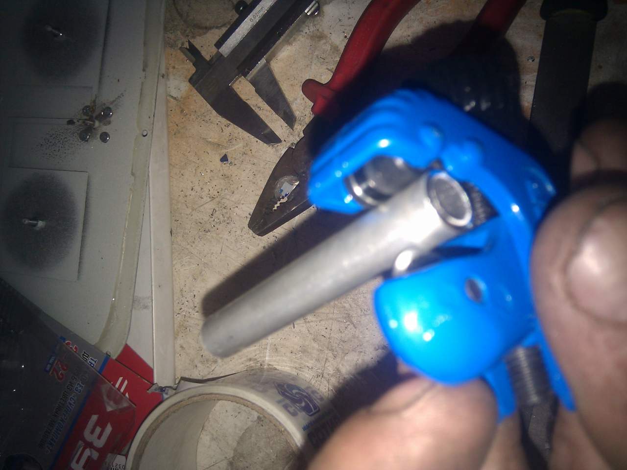

                            Изготовление втулок для Бестер и др.
                            На работе увидал труборез, пошел в магаз и купил поменьше, режет прекрасно. Пожалел, что не сделал этого два года назад.
