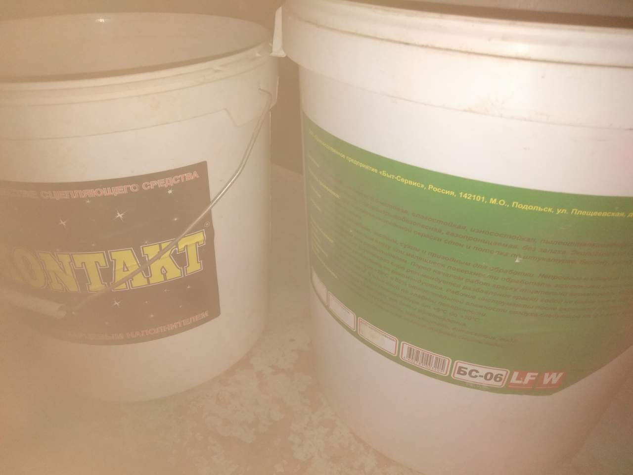

                        И кто сказал что корпус для панельки должен быть прямоугольным(квадратным)?)))
                        Этой фигни на стройках, валом.
                          #72
                          Сань, эта фигня от ультрафиолета превращается в яичную скорлупу!
                            #73
                            Все лето и осень простояли на улице, неделю назад отмыл!!! В любом случае лучше ничего не нашёл.
                              #74
                              Это точно
