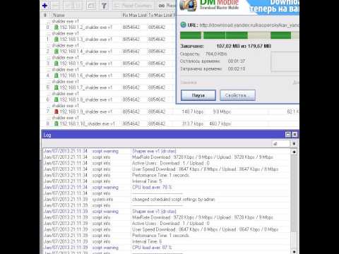

Хотел бы поделится своим скриптом.
Есть некоторые отличая от остальных.
1. скрипт создается программой в которую заполняешь требуемые настройки и жмешь создать, вследствии чего создается два файла скрипта на диски С:\ - это creat_script.txt и remove_script.txt их надо поместить в /system script, как видно из названия первый создает (прописывает) все необходимые маркировки и тд., только останется войти в /system scheduler и активировать созданый скрипт, а второй файл наоборот, удаляет все что создал первый скрипт.
2. в отличии от остальных подобных скриптов, данный скрипт исключает временные линки, т.е. пользователь (клиент) становится активным не сразу, а только через 10 сек., тем самым не ограничивает скорость раньше временно, так как пользователь мог просто открывать HTML страницу, или качать не большой файл.
3.скрипт сам управляет интервалом времени запуска скрипта, проверяя среднюю загрузку CPU за 5 последних запусков скрипта, и исходя из этого + настройки, устанавливает интервал, так же смотрит сколько вообще времени надо для работы и не дает интервалу быть меньше требуемого времени.
4 и самое главное данного скрипта, что он очень быстрый так как не имеет массивов, которые пожирают много ресурсов
видео в youtube
ну и кому интересно скачать можно тут
http://depositfiles.com/files/2ln8004b8
в данной теме прошу оставлять свои мнения, пожелания и тд. по поводу данного скрипта

вы уверены? то есть канал например 10Мбит\с на нем сидят и качают торрентом десяток абонентов, как бы ваш скрип все поделил, далее подключается еще абонент и пытается открыть сайт одноклассники, ваш скрипт ждет 10с а абоненту что делать эти 10с?
так как канал рассчитан на 10 клиентов, скрипт делает запас трафика на канале 10Mbit / 10 клиентов = 1 Mbit, то есть канал делится между активными только 9Mbit, а остальные 1 Mbit между не активным т.е для того не активного, и даже если он станнит активным скорость поделится на всех все ровно по 1 Mbit, так как клиентов больше нет, и запас оставлять некому.
