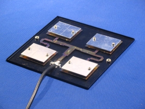

        Нарыл фотку внутренностей
        чето общее с самодельной есть, но борта пониже, пэчи квадратные и линии сложные а не проволочки. Эту хер вырежешь, рассказывали как это пробовали делать. Два месяца ребята на рейде стояли, время было для эксперементов. Так на даленем рейде 16 миль работала только заводская АП-15, клон начал ловить только когда подошли поближе и яшку бросили в 8ми милях. И руки не кривые были, и желание было.. есть много нюансов, докупить ничего нельзя, магазинов на судне нет)))

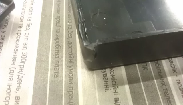

              Крышка приклеена достаточно сильно, когда выламавал, немного угол повредил.

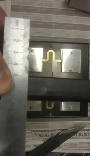

              Размер крышки по высоте 20мм, толщина пластика 2мм. Общие размеры антенны 210 на 210.

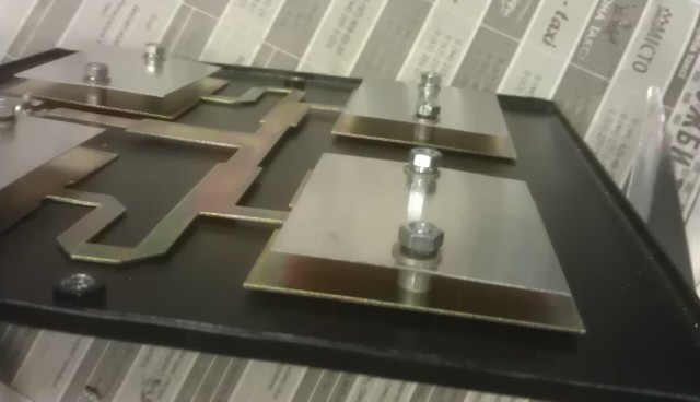

              Внутри вот такие пэчи, вырезано явно не вручную. Нижние отличаются по цвету, похоже на покрытие, верхние алюминий. Толщина метала менее 1мм.
              Если бы раскрутил эти винты при разборе антенны, наверно бы рассыпалась. Винты шайбы гровера.. все четко никакой залипухи, везде есть контакт.
              Старался внутренности антенны руками не трогать, упала со стола вроде ничего не погнул.
              В принципе доволен уведенным, жалко только крышку немного попортил.

                Очень интересует мнение специалистов по поводу данной антенны, на одном из морских форумов разрабочик данной антенны выдал подобный перл цитата: Эта антенна работает лучше других из текстолита потому, что имеет 8 винтовых соединений. Они являются заземлением, своеобразным ФИЛЬТРОМ, который работает на частотах 2300-2700МГц.
                На судне (и на стороне берега) находится большое количество работающего радиооборудования, излучение которого принимает Ваша антенна.
                Так антенна из текстолита все принимает и через кабель грузит лишним Альфу. Понятное дело лучше от такого она работать не будет.
                А вот у АП-15 все лишнее излучение идет через винты на корпус! В Альфу попадает только все что работает в WiFi диапазоне.
                Для полного понимания представьте, что Вы находитесь в шумной толпе, а Ваш собеседник пытается разговаривать с Вами. Вам тяжело поддерживать разговор, слишком много звуков, информации. И вдруг все остальные притихли! Правда разговор пойдет проще и быстрее?
                Прокоментируйте пожалуйста!
                  Сообщение от palec1923 Посмотреть сообщение
                  Это конечно чушь полнейшая, работает чуть лучше чем система из простых патчей из-за добавления доп.элементов.
                    Palec1923, скинтье размеры геометрии антенны. Я модель составлю и мы увидим имеет ли она преимущество по подавлению сигналов на частотах 2.3 и 2.7 ГГц. В модели это легко проверить, установив два КЗ болта на каждый патч или один по центру.
