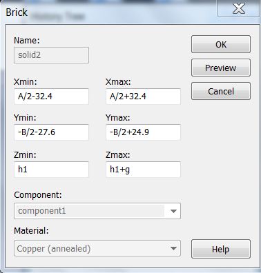

        Отверстия в оригинальной АП15 сдвинуты от осевой линии на 2,5 мм
          #64
          Они являются результатом ...
            #65

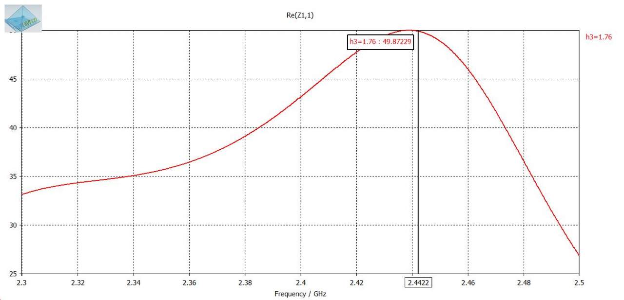

            ЧЕГО-ТО ХРЕНОВЫЙ РЕЗУЛЬТАТ...
              #66
              Сообщение от Jordan Посмотреть сообщение
              ,,, то вам лучше сказать 'Спасибо' ...!!!!
                #67
                Спасибо...
                  #68
                  Просто какой-то странный результат, почему так частота сместилась?
                    #69
                    Результатом отсутствия директоров???

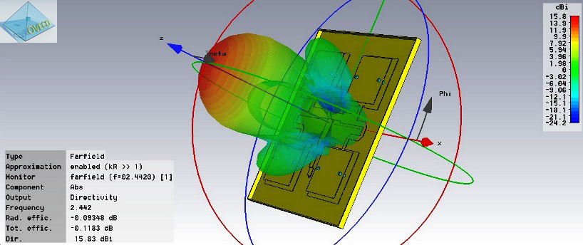

                          ПРИВЕТ ФОРУМУ С КОРОЛЕВСКОГО ОСТРОВА БАХРЕЙН (ПЕРСИДСКИЙ ЗАЛИВ) И ОСОБЫЙ ПРИВЕТ JOMY - HOW I YOU MY FRIEND?. УВИДЕЛ РАЗБОРКУ ПОЛЕТОВ ПО ДАННОЙ АНТЕННЕ И ЗАГРУЗИЛ МОЮ ПОСЛЕДНЮЮ ПРОРАБОТКУ. АНТЕННА РЕАЛЬНО РАБОТАЕТ. ТОЛЬКО ПРИ ИЗГОТОВЛЕНИИ БЕЗ ПРИБОРОВ ПРИДЕРЖИВАЙТЕСЬ РАЗМЕРОВ (ВПЛОТЬ ДО МИКРОНОВ) И НЕ КОПИРУЙТЕ ОРИГИНАЛ - БЕЗ VSWR МЕТРА НЕ НАСТРОИТЕ. ОНИ НАСТРАИВАЮТ НА СТЕНДЕ - МЕТОДОМ ПОДГИБАНИЯ ПАТЧЕЙ И ЛИНИЙ, ЭТО ВИДНО ИЗ ФОТОК. КОНЕЧНО, ИМЕЯ ПОСТОЯННЫЙ СИГНАЛ И ЛЮБУЮ ПРОГРАММУ МОНИТОРИНГА, МОЖНО ПО УРОВНЮ СИГНАЛА САМИМ ПОДСТРОИТЬ, ИСПОЛЬЗУЯ ТОТ ЖЕ МЕТОД ИЗМЕНЕНИЯ РАСТОЯНИЙ МЕЖДУ ПАТЧАМИ И GROUND PLANE.

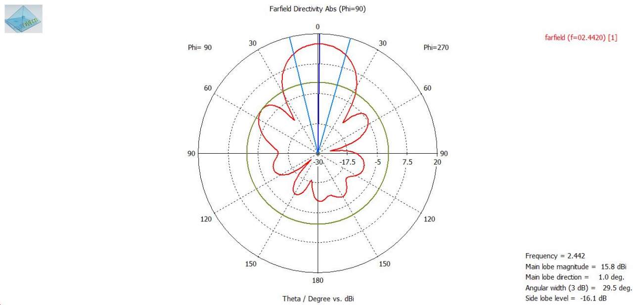

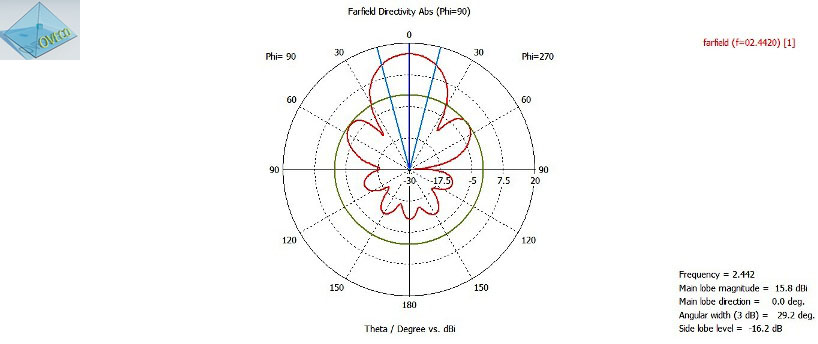

                            ДЛЯ JORDAN ПОСТ #63 - ПРАВИЛЬНО ПОДМЕЧЕНО ПО ПОВОДУ СДВИГА ОТВЕРСТИЙ (И НЕ ТОЛЬКО - ПАРАЗИТНЫЕ ПАТЧИ ТОЖЕ) ОТ ОСЕВОЙ ЛИНИИ ВВЕРХ ИЛИ ВНИЗ - ЭТО ДАЁТ ВОЗМОЖНОСТЬ ЦЕНТРОВКИ АНТЕННЫ В ВЕРТИКАЛЬНОЙ ПЛОСКОСТИ (ОДИНАКОВЫЕ ВЕРТИКАЛЬНЫЕ ЛОБЫ И "0" НАПРАВЛЕНИЯ). НА ПОСЛЕДНЕЙ 1 ГРАДУС СМЕЩЕНИЕ ВВЕРХ, ЧТОБЫ ИСКЛЮЧИТЬ ОТРАЖЕНИЕ ОТ КОРПУСНОГО МЕТАЛЛА.
                              #74
                              ЗДЕСЬ НЕ УКАЗАН РАЗМЕР GROUND PLANE - 210X210 ММ - ЭТО СОГЛАСНО ИЗГОТОВИТЕЛЮ, МОИ РАЗМЕРЫ РАЗНЯТСЯ С ВЫШЕ УКАЗАННЫМИ НА ДОЛИ ММ ПОЭТОМУ НЕ ДОПОЛНЯЮ. В ПРОЦЕССЕ ДРУГАЯ ДОРАБОТКА АНТЕННЫ - ВОЗМОЖНО БУДУТ И ДРУГИЕ РАЗМЕРЫ. ДЛЯ СРАВНЕНИЯ ПРИВОЖУ ФОТО: РАЗМЕРЫ ПАТЧА И ПАР.ПАТЧА - ПОЧТИ ОДИНАКОВЫ.
