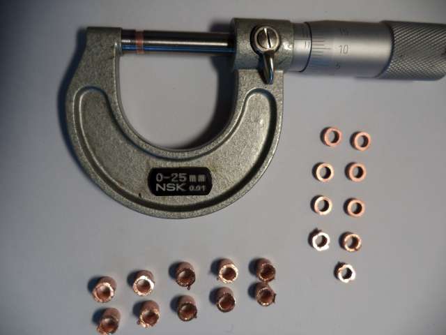

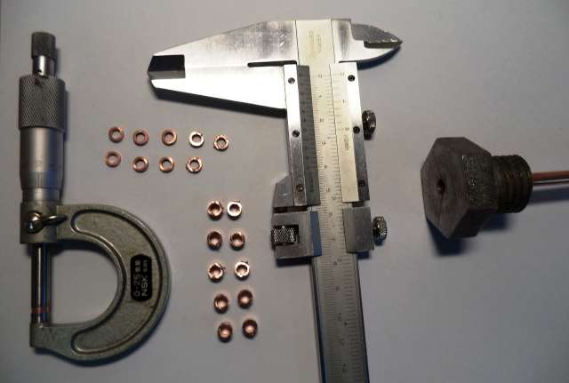

    Я, так понял что сегодня воскресенье, “базарный” день, но лучше займемся делом! Итак продолжение поста #95. Точность изготовления деталей – одно из главных условий нормальной работы антенны после просчета в симуляторе. Когда я работаю в программе, то вижу в динамике, насколько меняются исходные данные при изменении размера на доли мм (посмотрите что пишет Lipton – в разделе LTE MIMO патч панель 4G - ##3,5). Поэтому при изготовлении антенны пользуйтесь штангелем и микрометром. Если чертеж говорит 2мм – то это означает 2мм, а не 2.15мм или 1.85мм. Для изготовления втулок я использовал приспособу из элементарного болта с отверстием, в моем случае 6мм, по диаметру трубки, а на фото с микрометром видно, что мне нужно убрать 0.12мм. В следующий раз – немного тонкостей при симуляции.

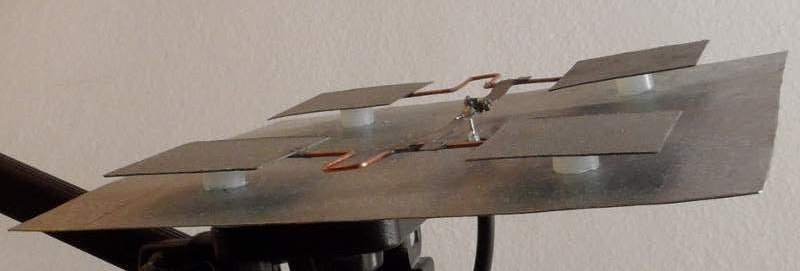

      Ребят, я вот говорил и повторю ещё раз!
      Для самопальных антенн старайтесь в расчётах делать зазор патч/рефлектор побольше. Желательно не менее 7 мм.
      Диаметр провода для линий старайтесь тоже брать такой, который есть в продаже (1,5/2,5/4 кв.мм. сечение). Ну не реально порой найти экзотику диаметром 2мм. ровно.
      "Высокая" посадка патча даёт "больший зазор" для погрешности при изготовлении. Причём эта погрешность касается не только высоты установки самого патча, но и диаметра провода в линиях.
      Вы поймите, если у вас в расчётах забита высота патча 3,35 мм, то выдержать её по всей поверхности патча, практически не реально. И в процентном соотношении, погрешность установки будет "аховая", аналогично и диаметр линии... А вот если линия висит на высоте (к примеру) 5-7 мм, то и погрешность в её диаметре, будет не такая смертельная. Я думаю, не надо объяснять почему...
      Вы можете в симуляторе расчитать какую нибудь "супер антенну", но не сможете её сделать с такой точностью на "коленках". В итоге получится ещё одна красивая железка, а не антенна! Даже если все размеры выдержать точно, то без настройки по приборам, такая "капризуля" заработает не лучше обычной банки!
      Конечно "высокая посадка" патча, это несколько не оптимально с точки зрения расчётов, но это потом с лихвой окупается "ненастраивыми антеннами" собранными на кухне...

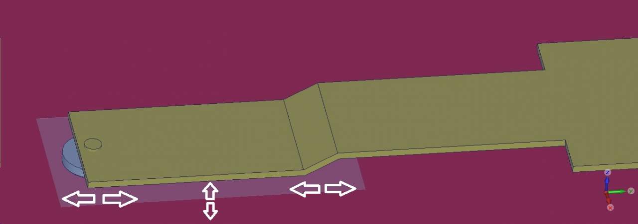

        Итак проводим оптимизацию проекта на примере морской и ее линии запитки. Можно использовать специальную опцию программы, или подбирая оптимальные размеры опираясь на свой опыт. На прилагаемом фото мы видим три точки настройки. Работая только с ними можно добиться желаемого результата.
        Но главный упор я делаю на то, чтобы при изготовлении антенн вы воотчию представляли, где особенно точно нужно придерживаться размеров до долей мм. Продолжение следует.

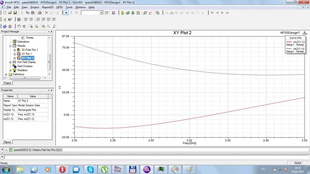

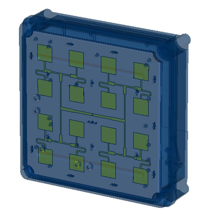

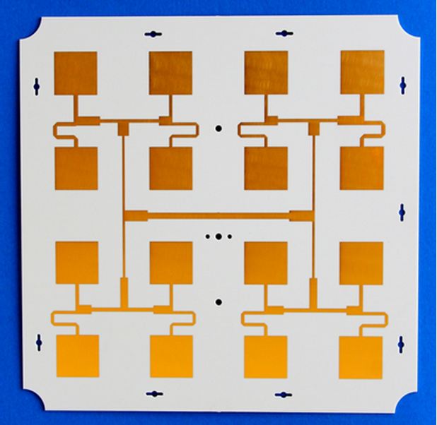

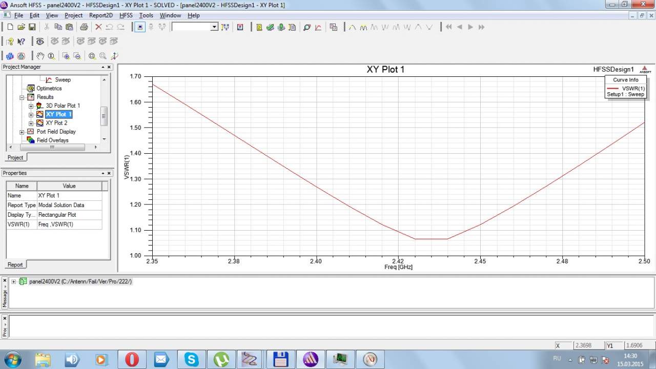

            Привет форуму из Ротердама! Просматривая инет попалась антенка – по конфигурации одной секции – “морская”. Одним словом - Классика и все!!! Да еще и на сайте CST Studio… А также пару фото в напоминание о том, что считайте в симуляторах сразу с радомом.

              Привет-привет!! Такая конструкция уже была на форуме.
                Попробовать сдвинуть резонансы на 2500-2700? Сложноватая конечно. Но ради двухрезонансов можно и постараться!!!
                  Уберем все извращения и получим.....
                  в размерах 200х200мм.

                              Просчитано мною лично и каждая доля мм имеет значение (и все изготовленные антены были просто класс), а вы, согласно фото обрезали на глаз и спаяли - так не делается...
                                oveco
                                Да нет, ничего не обрезал, на том месте где невидно краски прижимался провод хомутом который я прикрутил с наружней стороны по тем же отверстиям
                                линия осталась с завода плавно гнутая вниз... не как у вас на рисунке,
                                заметил если просто поставить палец на том месте где припаиваеться центральный провод - сигнал резко падает
