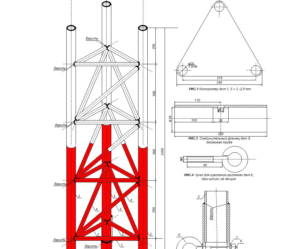

Сообщение от Алексей Посмотреть сообщениеВарили сами?? что-то укосы какие то в швах закругленые, не отломит?? какова длина мачты??

Вариация на тему антенн “УНЖА”
На видео что выше.... особое внимание обратите на человека в страховочной оснастки, там на лбу написано "Промальпинизм" обувка и сумка выдаёт.
Основное это не антенна.... а фундамент и система растяжек, обратите внимание на заделку растяжек, и количество хомутов на растяжках.
Единственно полное нарушение ТБ при подьёме секций но этот вопрос решается дополнительным роликом установленным в основании мачты, и касками на головы.
А так вполне реально.
