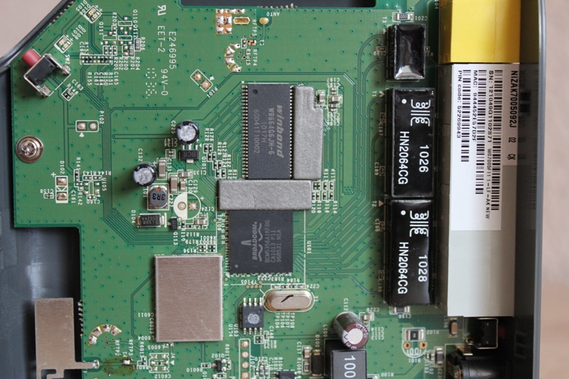

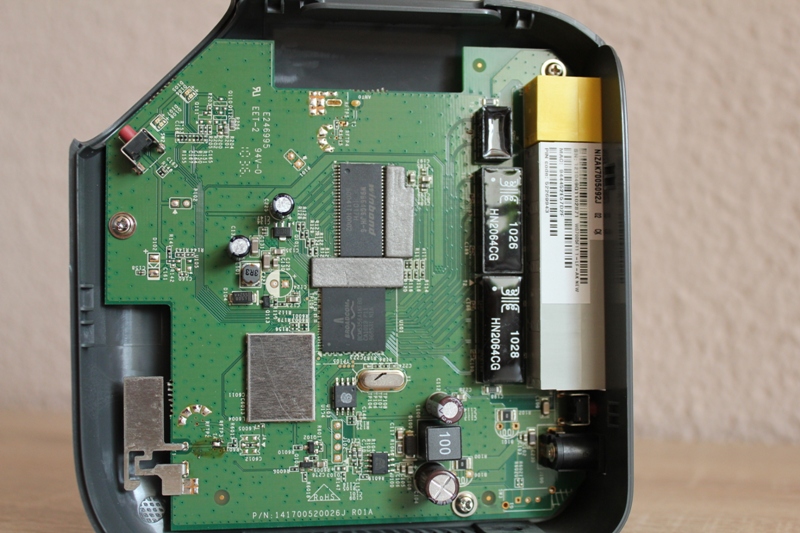

    Друзья Помогите!!! (так наверное начинаются все вопросы новичков)) )
    У меня в квартире стоит WLAN Рутэр Belkin F7D1301V1
    Проблемма в том что он выдаёт очень слабенький сигнал. На столько слабый, что дочкин компьютер находящийся на расстояние 5 метров и две бетонные стены, уже на ловит сигнал. Тоже и с планшетом... выходишь в соседнюю от Рутэра комнату где нет прямой видимости из за стены, хотя расстояние метров 5 всего, и тоже не ловит сигнал.
    В интернете перекопал много информации, ваш сайт показался самым экспертным :-)
    Прошу о помощи, незнаю куда и как правельно припаять антену которая могла бы усилить сигнал.
    Для большего представления о Рутэре, прикладываю его фото.
    Буду очень признателен за помощь!!!
    С Уважением, Александр (Leipzig)

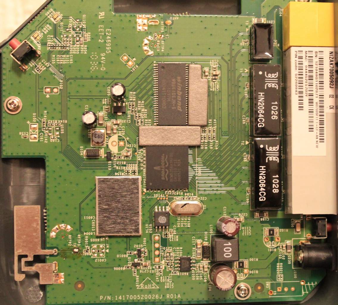

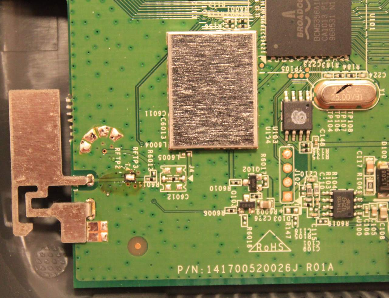

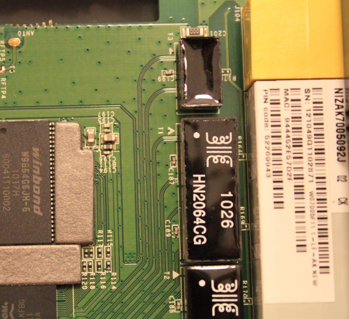

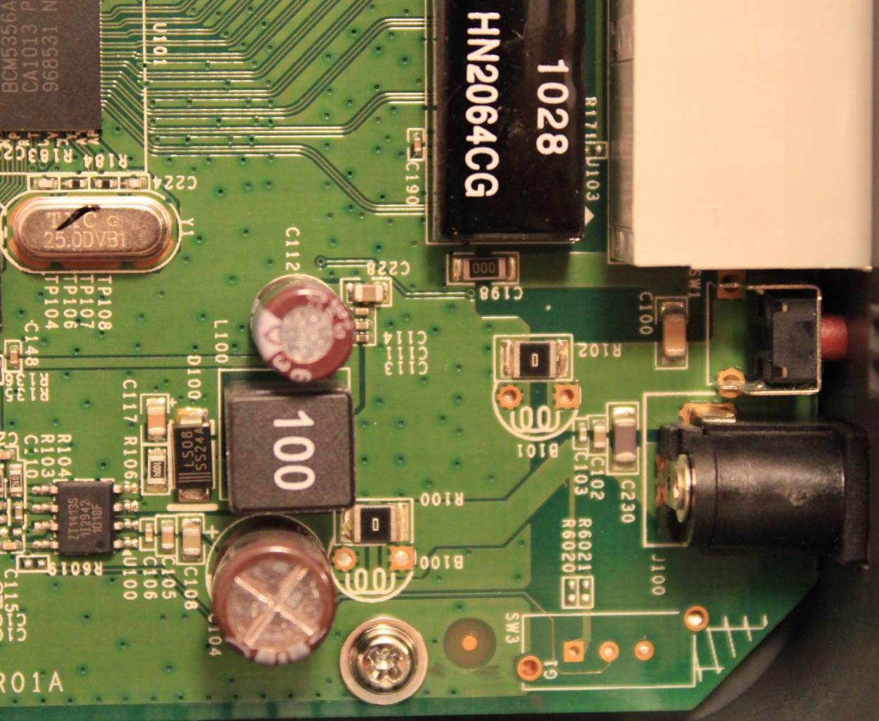

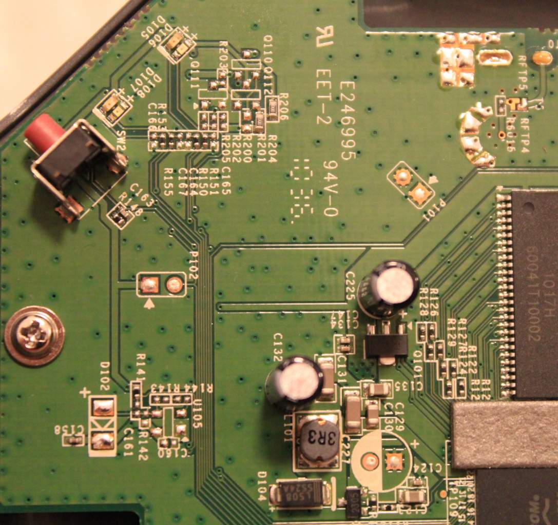

    Качество снимков платы очень плохое. Сделайте в макро режиме левую нижнюю четверть.
      Хорошо, зделаю...
      Спасибо
        Вот, как вы и просили )
        как смог...
        на всякий случай, вся плата и по четвертям.

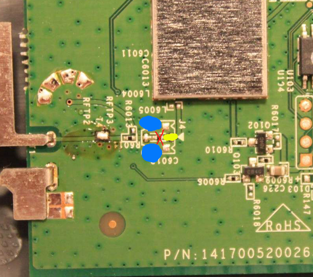

          1)удалить резистор-перемычку по красному кресту
          2) на жёлтое паять центральную жилу
          3) на синее паять оплётку
            Оперативно!!!
            Огромное спасибо!!!
            два вопроса ещё )
            1. Удалить, значит выпаять или повредить чтоб просто не функционировала? (ну раскавырять просто может? )
            2. На сколько длинной должна быть антена (кабель), 20см хватит чтобы полностью покрыть квартиру учитывая бетонные стены?
              1) как хотите, но там должен быть разрыв
              2)вы оттуда выводите тонкий кабелёк с разъёмом, а к разъёму уже подключаете нормальную антенну. Что надо чтоб покрыть квартиру, эт к Нострадамусу! Придётся эксперементировать...
                Спасибо, ответом удовлетворён полностью )))
                На выходных займусь практическим воспроизведением! После окончания работы, отпишусь обязательно!
