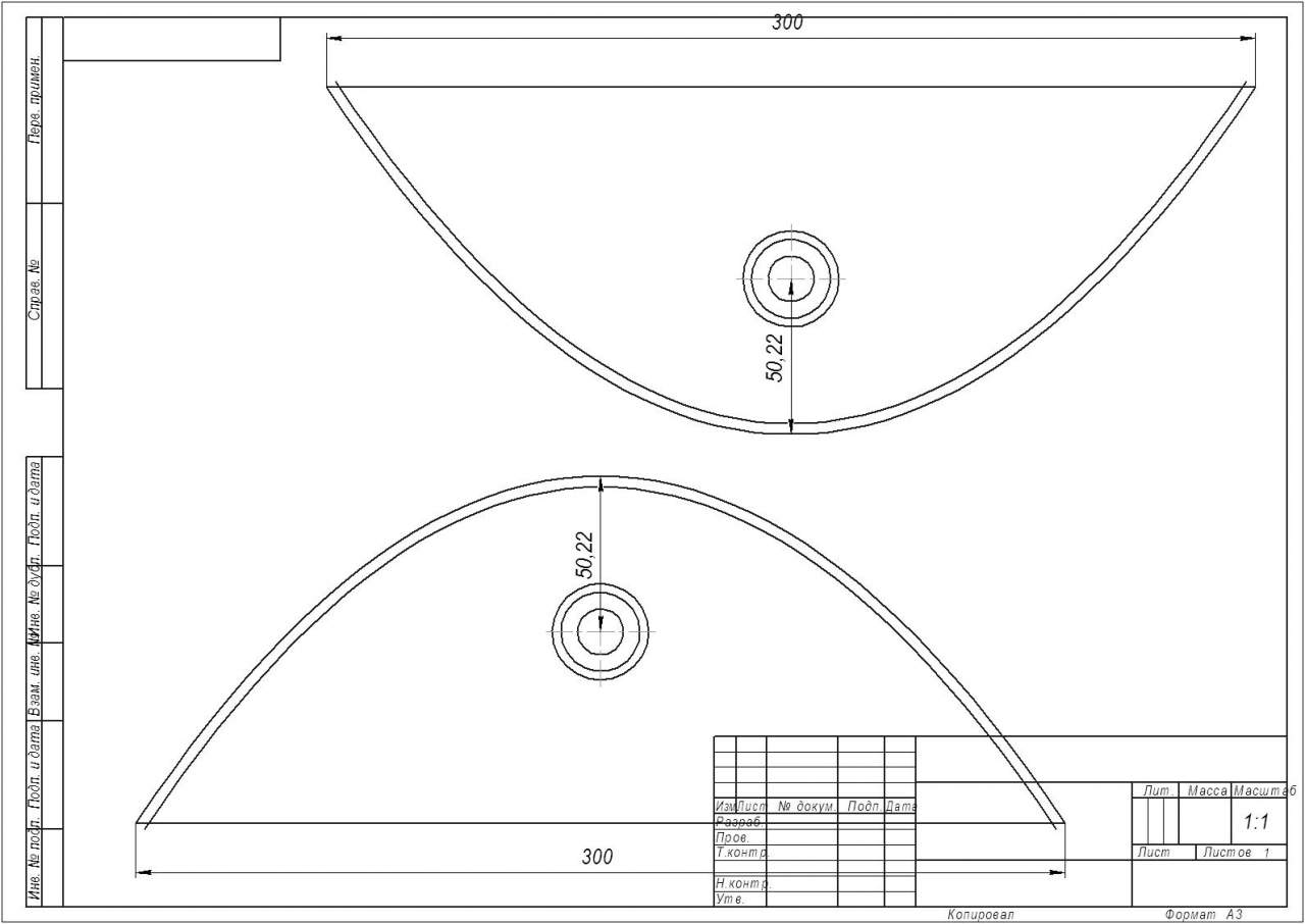

Сеть решил строить на 2-х роутерах TP-LINK WR-741ND, вначале хотел использовать внешние панельные антенны, но зайдя на сайт D-Link обнаружил там калькулятор Wi-Fi сети. Согласно расчетам, два этих роутера могли поддерживать на прямой видимости 2 км линк со скоростью 1 Мбит. Решил поэкспериментировать и собрать на коленках 2-а параболических отражателя, чтобы изменить диаграмму направленности штатных антенн.
Была куплена упаковка гладкой потолочной плитки и обычная пищевая фольга. В специальной программе рассчитал точки для построения параболы и загнал их в "Компас", в котором далее нарисовал и распечатал нужный профиль.

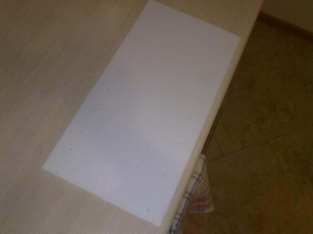

Дальше дело техники - прикладываем напечатанный шаблон к листу потолочной плитки и режим канцелярским ножом.

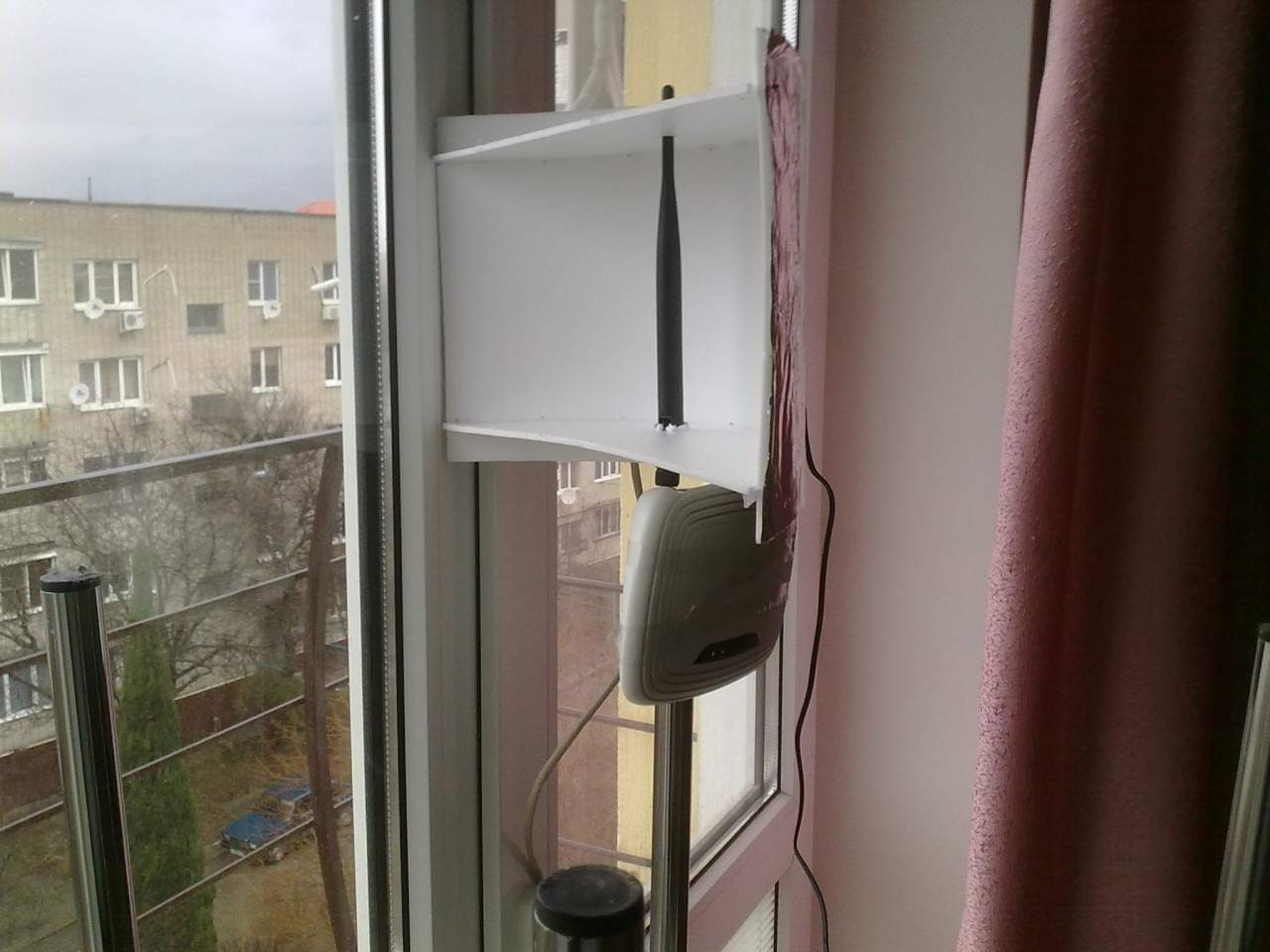

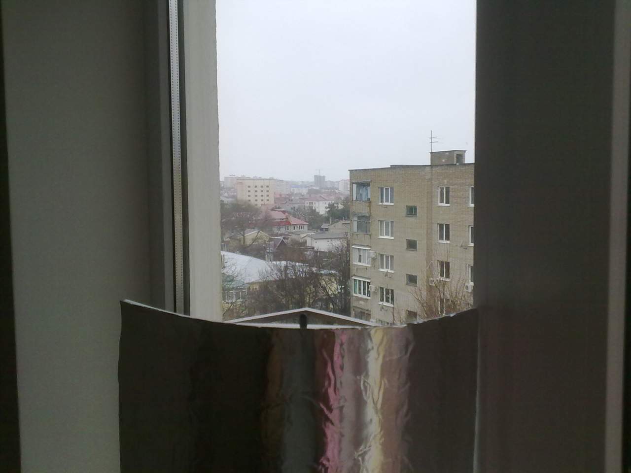

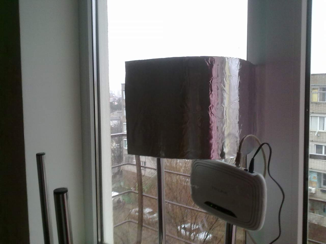

С другой стороны был установлена точно такой же TP-LINK и отражатель. Оба отражателя были весьма примерно наведены друг на друга.
Зацепить точки удалось с первого раза, главный TP-LINK работал в режиме обычной точки доступа, а со своей стороны я его настроил в режиме беспроводного моста (WDS).
Что касается мощности сигнала:
Когда два роутера стояли рядом, сила сигнала была 69dBm, а на 2-х километрах стало 25dbm
Кроме того, к точке на расстоянии 2-х км у меня ноутбук коннектился без проблем, правда сигнал показывал очень низкий.
Тест скорости что на 2км, что рядом показал один и тот же результат - 6,5 Мбит. Еще получается, что WR-741ND может работать в режиме ретранслятора (если ко второй точке подключаться по Wi-Fi), но скорость при этом не радует (порядка 0,9-1 Мбит, хотя иногда разгоняется).
