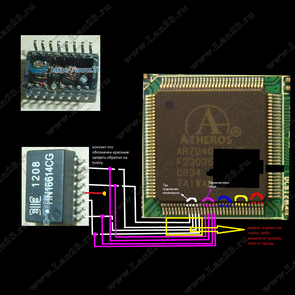

еще одна падаль от UBNT (NS LOCO M2)
я с сегодняшнего дня тоже. ибо звонятся как нормальные..
правда непонятно :
как раньше точка пинговалась во флешь моде. но не рабботала в нормал моде
что мешало ее загрузке со старой флеш (сейчас родную запаял и очудо все бутится и робит)
и незаработало ли часов после прожарки платы . (повесил соплю и чтоб удалить все прогрел и собрал оплеткой) проц полностью не оттаял но местами олово блестело)
но опять таки долго перекидывал пары РхТх и немог понять почему от штатного разьема не работает а от кишки напрямую работает потом мой взор пал на супрессоры и я их еле сдул (пака паялом не залудил не оттаивали) чотров PbFREE
