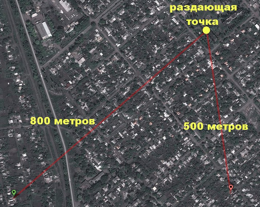

    Если будут установлены NanoStation Loco M2 сколько можно выжать с раздающей точки? Понимаю угол великоват но и расстояние небольшое. Вопрос придётся брать что-то дороже или м2 локо хватит? прямая видимость есть, высота установки: раздающая 20м, приёмные 13м и 10м.
    много факторов, скорость будет видна на уже установленном оборудовании!!!
    Сколько, то нужно?
      Надо.... надо обоим по 40 мбит/с. Эфир не загружен, зона Френеля в принципе чистая. Нигде не нашёл прямого ответа какую прокачку способна обеспечить лока в режиме точка-точка. Нарезка трафика осуществляется провайдером
        по 40 возможно и будет, а вот 40 на двоих так это точно!
            если UDP то в районе 90 мег.
              ок на днях буду ставить о результатах отпишусь
                я бы не советовал NanoStation Loco M2, уж больно реально зашумлен 2.4 тем более что градус разброса точек уж сильно большой
                у меня две точки тоже в частном(NanoStation Loco M2) с разбросом всего 10 градусов от АР, и расстоянием дальней от АР в 350 метров, еле-еле вытянул 35-40Мб
                  с таким углом лучше хоть одну нанку поставить на раздачу
