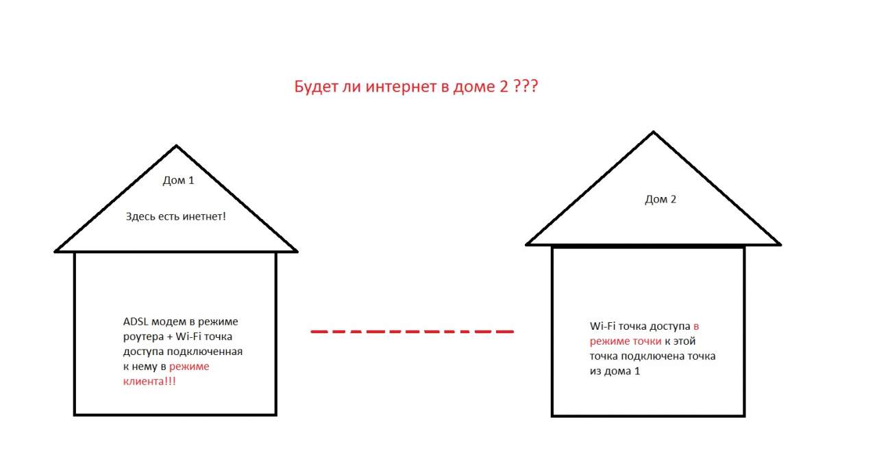

    Доброго времени суток. Сегодня предстоит настроить сеть, в которой будет 2 маршрутизатора (2 дома).
    То есть обычный провайдер "Ростелеком" ADSL модем с Wi-Fi (маршрутизатор 1), будет соединен через 2 точки в режиме моста с другим Wi-Fi Маршрутизатором (2).
    Теперь вопросы:
    какие настройки вводить в маршрутизатор 1 чтобы устройства которые подключаются к нему DHCP выдавались на нём, а устройства которые подключаются к маршрутизатору 2 DHCP выдавалось им же и не лезли в маршрутизатор 1? Интернет и локальные сети должны работать везде!
    Нужна именно такая сеть, так как маршрутизатор 1 может выключаться а локальная сеть на маршрутизатор 2 должна работать и выдаваться IP !
    Пусть
    маршрутизатор 1 будет к примеру 192.168.1.1
    маршрутизатор 2 будет 192.168.1.2
    1 будет выдавать по DHCP диапазон IP 192.168.1.3-192.168.1.130
    2 будет выдавать по DHCP диапазон IP 192.168.1.131-192.168.1.255
      так и стоит, но почему-то устройства со 2го маршрутизатора иногда берут IP с 1го
        ну и пусть берет, это не как не с кажется на работе сети, так как IP адреса принадлежат одно сети, а 2 маршрутизатор работает как резервный, т.е. выдает когда 1 не доступен.
          Как нужно настроить Ubiquiti NanoStation Loco M2 и Ubiquiti Picostation2 в режиме моста на расстоянии 80 м почти прямой видимости?
          На Ubiquiti Picostation2 будет интернет!
          Ubiquiti NanoStation Loco M2 будет на приём!
          Как создать просто мост между этими точка и потом их скрыть?
