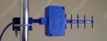

    В магазине консультант посоветовал взять две http://antex-e.ru/store/39014/30717/?pos=741740 такие антенны для wifi моста на 1.5 км., прямая видимость, без преград в сельской местности... у каждой антенны по 10 м. ВЧ кабеля и этого хватает чтобы вынести их на крыши домов без выноса точек наружу... какие шансы получить стабильную связь если нужен только ростелекомовский DSL инет и его максималка 5 мбит? Есть ADSL модем tp link td w8951nd и точка доступа tp link wr-701nd...что еще нужно докупить? Прошу особо не пинать, потому что новичок в этом деле...

        Чтобы гарантированно всё заработало ,вместо 10 м кабеля поставить буллет2 .
          10 м. это много для ВЧ кабеля? Может точки доступа присобачить рядом с антеннами?
            Цена хорошего ВЧ кабеля соизмерима по цене с буллетом2
              А смысл в буллете если тут планируется PtP-линк? Имхо тогда уже лучше брать два наноса или бриджа, вопрос выбора антенн отпадет сам собой.
              10 метров в/ч кабеля это очень дофига. Сам нормальный кабель + разъемы для него, будет стоить как хорошая точка со встроенной антенной.
                а если ВЧ кабель укоротить до 1 метра и точки доступа в боксы пихнуть? Бриджи дорого выходит, нужно бюджетнее чё нить...
