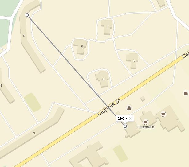

          Также сделал простой двойной патч на замену одинарному. В качестве отражателя крышка от Ethernet hub, между бортиками как раз 200мм. Пока не проверял как работает. Пойду в магазин-проверю докуда добивает по wifi analyzer

          Испытания, точка в режиме b\g\n
          Скорость вряд ли будет большая, но уведомления вконтакта пришли.
