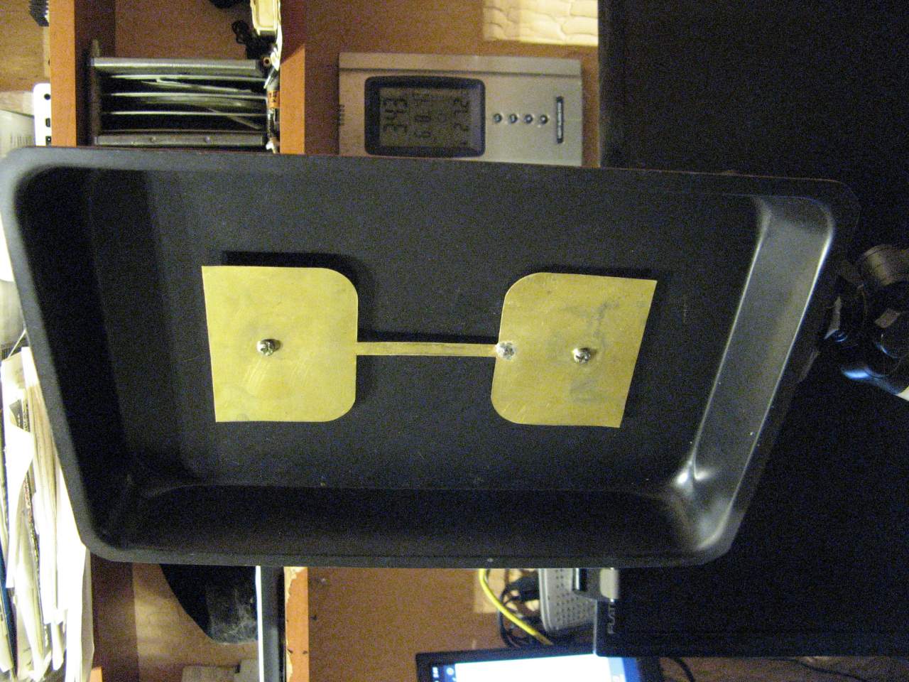

    Jomy, а что хорошего может получится, если объединить 2 таких антенны как у меня:
    http://www.lan23.ru/forum/attachment...4&d=1438822616
    Увеличиться ли коэфициент усиления (если да, то на сколько, приблизительно ) и как это лучше реализовать на практике.
      Добавится пару дби в усилении, получится что то типа этой http://www.lan23.ru/forum/showthread.php?t=4656 но просто так соединить нельзя, надо просчитывать.

          Jomy, Всё-таки интересно 130х520 размер рефлектора какие характеристики будут?

              Jomy, имнно так, но не разрушая бортиков рефлектора, а только сделать отверстие в них и пропустить туда соединительную полосу, которую Вы дорисовали.
              Я на распутье, что мне делать, это http://www.lan23.ru/forum/attachment...6&d=1438987559
              или тот гибрид, что нарисовал Jomy, но с поправками, которые я описал выше.

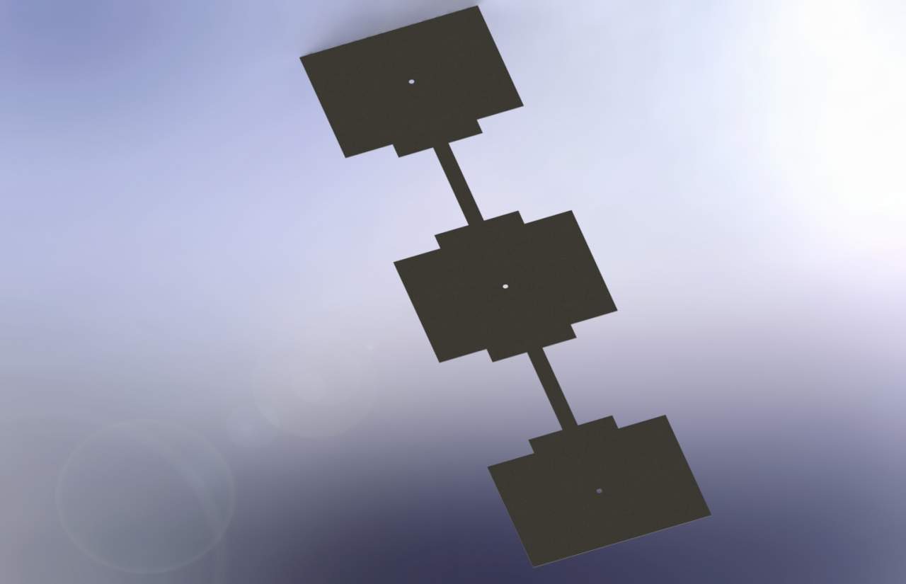

                  Jomy, размеры патчей у 5 этажей и 3 этажа одинаковые? И расстояние до рефлектора тоже ?
                    Jomy, нет предела совершенству, хочется сделать "ещё лучше", это прекрасное состояние души и мне становиться скучно, когда я нахожусь в ином состоянии.
                        Да, про то же самое.
                          Буду делать 5 патчей сектор. Очень понравилась диаграмма в горизонтальной плоскости
