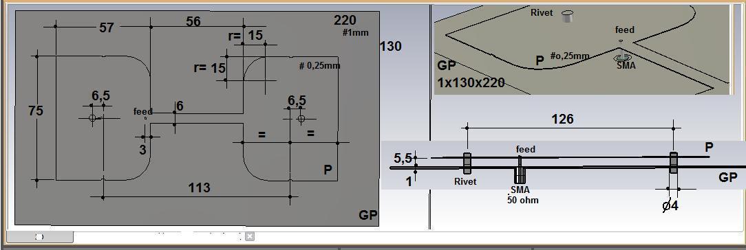

      1. Эти размеры для толщины металла 0,5мм или 0,25 (как тут с таким же размерами, но металл тоньше) или не имеет особого значения?
      2. Какое расстояние между рефлектором и патчем?
      3. Рефлектору надо крылья по 90мм или нет (или другой размер)?
      4. Куда паять кабель? Точка "Feeg" как я понимаю, да? А расстояния?
      5. И как правильно припаять кабель? Центральную на патч, оплётку на рефлектор? А что-как по длине зачистки концов?
        Дык вроде на чертеже всё есть!
        1) высота 5 мм
        2) толщина металла патчей 0,25
        3) крыльев нет
        4) паять на "фид"
          Упсс.. Даже разной толщины металл? Хммм.
          А можно попросить посчитать размеры чтобы делать всё из 0,5?
          4) паять на "фид"
          Точку развидел, но не понятно расстояние. Чую, что по линии "ступеньки" патча, но вдруг нет?
          Я выше добавил ещё уточняющий вопросик ;)

            Тут один товарищ с этого форума попросил выложить исходники чертежей для антеннки, двойного патча.
            Исходники в среде SolidWorks прикрепляю к посту.

              Распечатал на принтере, везде есть несовпадение в размерах 2-3мм, так и должно быть? пост 152
              Внимательно посмотрите настройки принтера, возможно печатаете в масштабе иль ещё как. Нужно печатать 1:1. Народ по ним делал вродь антенны, не жаловались)
              UPD: Добавил к посту PDF-ки сделанные заново. Спецом проверил, масштаб 1:1.
              Последний раз редактировалось deamon; 30.08.2017, 22:46. Причина: Добавил Чертежи в PDF
                Спасибо за чертежи. Расстояние притаких размерах патч рефлектор 5мм или 5.5 ?

                    Здравствуйте а можно использовать листовую медь толщиной 0.5 ?
                      Сообщение от kt20062011 Посмотреть сообщение
                      Конечно же можно!
                        Выбрал именно такую для первого образца :) Вырезал заготовку из жести для отливов.

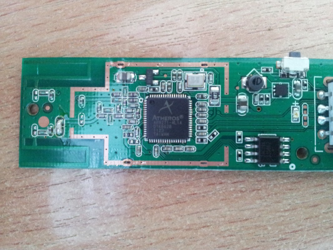

                          Возникла куча вопросов в связи с подключением второй антенны. Вот некоторые из них. Думаю можно ответить "да/нет" ...
                          Можно ведь к 722-му прицепить два двойных патча чтобы они работали MIMO ?
                          один патч нужно будет повернуть на 90 градусов ?
                          Нельзя. AR9271 не поддерживает MIMO. Вторая исключительно приёмная антенна использована чтобы избежать 3 dB потерь на релюхе которая коммутирует трансиверную часть. Если эта вторая приёмная антенна будет повернута не так как основная, то принятый сигнал в ней всегда будет значительно слабее чем в основной, и "baseband signal processor" всегда будет её игнорировать.
                          Базовая станция (точка доступа) будет передавать сигнал SISO (потому что AR9271 не поддерживает MIMO и сообщает БС что он готов принимать только SISO до 150 Мбит при 40 МГц или 65 Мбит при 20 МГц). Если раздающая точка умеет MIMO 2x2 и имеет несколько антенн, то при общении с SISO клиентами она использует правило "отвечать (слать даунлинк пакеты) надо на той из двух антенн, по которой от этого конкретного клиента сигнал был мощнее".
                          Исходя из этого - вторая антенна на WN722 может дать прирост в даунлинке за счет чутья только если эта антенна имеет ту же поляризацию и направление что и основная антенна.

                            Эт всё верно! Ток вот в 721 (тоже AR9271) два антен... в разных поляризац. Инженеры на тплинк идиот?
                              NETWORK CARD WI-FI TP-LINK TL-WN721N
                                В одной поляризации, они копланарны и паралельны и зеркально симметричны
