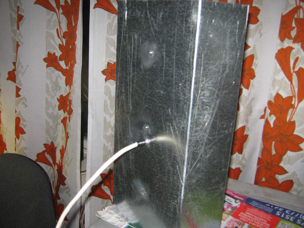

                            jomy, это лучшая антенна что у меня есть!!! не думал что 2 dbi по сравнениями с 15-ми панелями почувствую. Нажмите на изображение для увеличения.
ID:	219355 Нажмите на изображение для увеличения.
ID:	219356 Нажмите на изображение для увеличения.
ID:	219357 лепесток диаграммы очень узкий... примерно как яги с аналогичным усилением, крутить вертеть приходиться)
