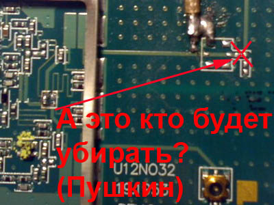

                  Удалил из платы свич (!!! fuck), поставил перемычку и припаял пигтейл к медным площадкам сверху. Дальше выяснилось, что бОльшая площадка, к которой припаяна оплетка - на массу НЕ заведена. Пришлось пускать "соплю" от ближайшего контакта с массой.
                  На данный момент, все звонится, коротышей нет, проверено раз 30, даже поменял пигтейлы, но.
                  Карта стала ловить сигнал гораздо хуже чем до переделки.
                  Домашнюю ТД даже ели видит. Причем такое ощущение, что с отпаяным пигтейлом она ведет себя так же. Но нетстамблер реагирует на антенну - уровень в графике меняется ! Значит антенна всетаки работает
                  только очень слабо. Даже при копировании файла это видно - когда антенна вверху, на уровне с ноутбуком, скорость скажем 1800 килобайт в сек., а если антенну опустить вниз чтоб она болталась - скорость резко падает.
                  Полагаю, что зря я отпаивал свич..
                  Но что теперь можно сделать ?
                  Фотку прилагаю. Делал телефоном, но все вроде видно.
                  Кстати на месте свича перемычка сделана каплей припоя, просто кажется что там кондер.
                    #39
                    Сообщение от GaDiNa
                    Да, видать ты зря взялся за переделку собственноручно... нЭмаЯ понятий... Вот туда, куда ты припаял оплетку (сейчас) может и нет GND, но на контактах правее значит должн быть!!! Ну не может быть такого, хотя... если там с завода не предполагалось ставить разъем - всякое бывает. НО !!! В конце-концов у тебя ж должен быть под рукой прибор - ну и проверил бы гда проходит GND и потом думал бы кудать лучше припаять.
                    Сообщение от GaDiNa
                    Кондер забыл выпаять...

                      #40
                      VBM
                      На фотке видно, что я всетаки подпаялся к массе. и в сообщении выше это указано.
                      И кондер отпаивать не нужно. Там ведь дорожка перерезана, как и указано на http://vbm.lan23.ru/wifi/DWLG630/G650revC3_1.jpg
                        #41
                        Значит перепаивай перемычку на нижнюю антенну, как договаривались. Если результат такой же, то могу предположить что дело в паяльнике (может статика [потенциал] или еще что-нить [200Вт]).
                          #42
                          паяльник 40 ваттный..
                          возможно если бы там чтото перегорело из-за паяльника - то карточка вобще б не работала, а так работает, но слабо..
