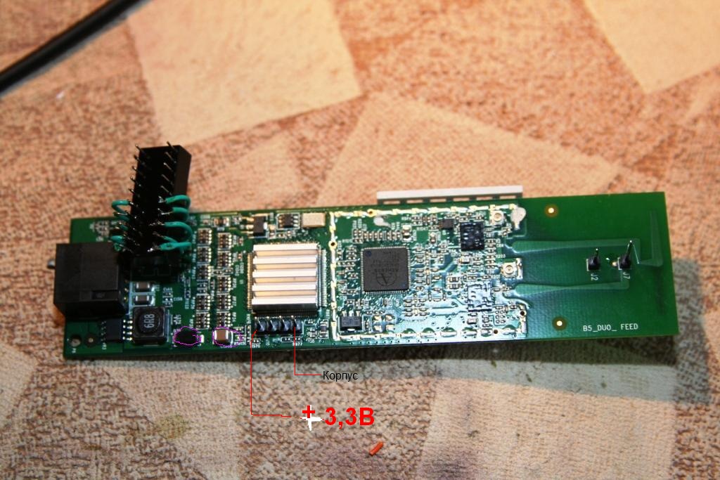

    Сдохла сперва одна точка, но отремонтировали по гарантии, а потом и вторая, но гарантия прошла. Что первая что вторая не реагировали никак, питания нет, нечего не горит, и лан порт не работает. Проверили диоди и H16125MCG всё работает теперь осталось проверить проц, но как его проверить AR7241-AH1A на какие ножки приходит питание, сколько вольт должно приходить(мануала не могу найти на проц) Заранее благодарен за помощь.
    даташита на AR7241 в свободном доступе нет.3.3В присутствуют на разъеме консоли?

        Для проверки можно подать 3.3в от внешнего стабилизированного источника.Если "заведется"- проверяй DC-DC преобразователь (Z1212A)
          Подскажите как правильно подать питание на консоль на какие ножки можно показать на фото
          обведены детали которые греются сильно. Фото не моё фотик сдох

              подал сегодня 3.3в на процессор через разъем консоли как вы и говорили и он заработал.
                проверяйте D1,C8,L9,,C1348,C237,C408,C610,Q1 ,VR3 (Z1212A)
                  Все элементы проверил все в норме только насчет VR3 не уверен как ее проверить? И на выходе дросселя L9 короткое и похоже что это короткое на микросхеме U97 (CB=DG) она с другой стороны платы и что это за зверь я не знаю в инете такого нет мож вы подскажете
                    Дроссель L9 подключен к выходу AOZ1212A (н.1) ,если отключить вывод 1 AOZ1212A замыкание пропадает?
                    P.S. U97-стабилизатор 3,3В
                      Отключил 1ю ножку Z1212 замыкание не пропало
                        Грешу на U97 .Какое у него правильное название?

                          "Правильного" названия не знаю,да и нет их в продаже,только с разборки.Прямо над U97 установлен блокировочный СМД конд-р,проверьте на пробой.

                            Конденсатор отпаял проверил целый, короткое осталось. Выпаять бы U97 так пока нечем.
                              Если на входе дросселя L822 короткого нет, осталось демонтировать U97 при помощи паяльной станции (фена).
