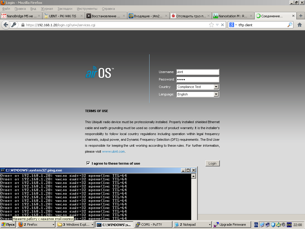

    Через консоль стер cfg Прошилась на 5.5.2 но в настройках можно изменить только язык интерфейса.

          так, хорошо... перепрошивает флеш... а теперь покажи скрины где не возможно сохранить настройки??? Только запусти пинг на 1.20 и чтоб этот пинг было видно на заднем плане!
            #20
              #21
              ага, только покажи где настройки сохраняешь! Или она не пускает у веб?
                #22
                попробую сделать что то вроде фильмаЯ б ее списал давно,но охота докопаться до причины.Спасибо за помощь и терпение.:drinks:
                  #23
                  ок :drinks:
                  когда настройки сохраняет, провалы в пинге!
                    #24
                    Вот,как то так https://www.youtube.com/watch?v=Vt7RcwCrZic
                      #25
                      ну, а кроме смены языка, еще настройки сохраняет???
                        #26
                        кроме языка ничего не дает сменить,вываливается на входную страницу как будто после сброса на дефолт.

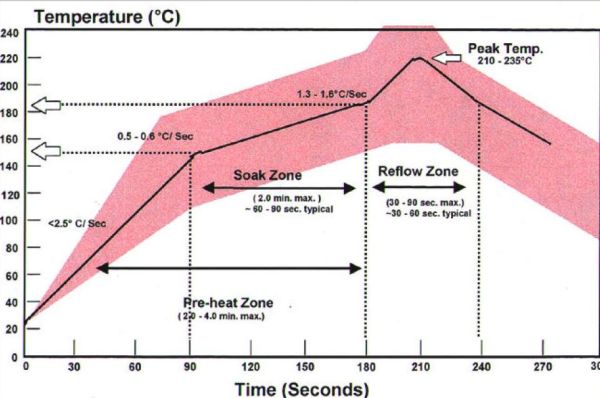

                          #27
                          мне попадался глюкнутый бридж! симптомы: тупо дребежит мейн, как будто мгновенные обновления страницы! Флеш на программатор и его попустило!!! Ну флеш ты менял... не помогло! Пришли мне его на пару дней!!! Хочу тоже поковырять!!! Только с "родной" флешкой!!!
                          Секундочку!!! А при какой температуре паяешь???
                            #28
                            Завтра пересажу еще раз проц.Паяем согласно термопрофилю Нажмите на изображение для увеличения.
                            в реале верхнюю приходится поднимать до 260-270 пока не "поплывет"
                              #29
                              и сколько по времени жаришь??? Это же температура безсвинцового припоя!
                                #30
                                Так они безсвинцом и паяны...Не?:derisive:
                                А ты как паяешь?Поделись опытом.
