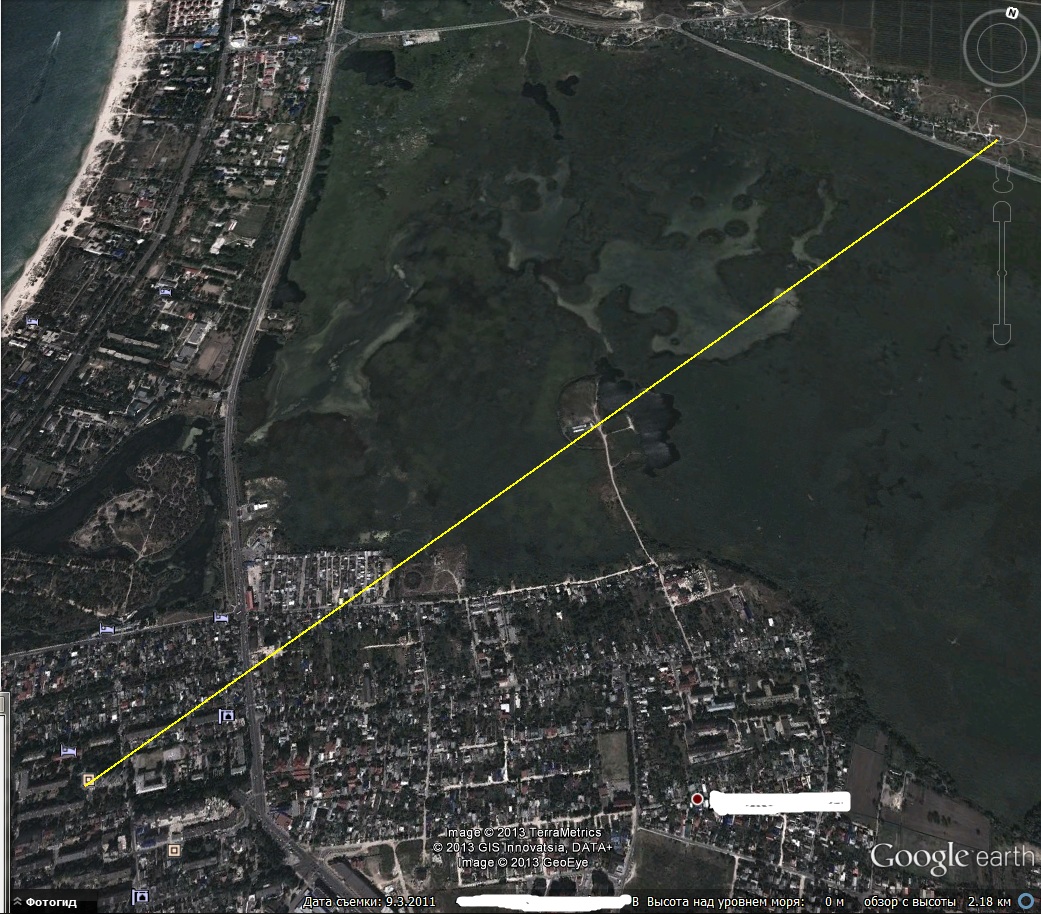

    Доброго времени суток всем! Прошу прощения сразу, если что, не так и не там.
    цель: создать мост на 3,39 км (гугл) прямой видимости с крыши (1 км над частным сектором 2,4 над лиманами). Радиус зоны Френеля в метрах: 11.18 (без помех) взял от сюда http://www.wi-life.ru/uslugi/kalkulyator-zona-frenelya .
    Брат живет в городе на окраине 3эт. из 9-и эт. я в пригороде. Мост нужен для инета 20 MB/s. роутер будет стоять у него на балконе, там же и ПОЕ адаптер, витой около 25м. из оборудования выбор пал на: Ubiquiti NanoBridge M2 или Ubiquiti AirGrid M2 20dbi High Power. Нужна ли грозозащита для этих девайсов? Что не так? может есть решение лучше? И как вода влияет на сигнал, хорошо или плохо?

        Форум читаю уже неделю! В принципе все понятно, но остались вопросы! Нужна ли грозозащита для этих девайсов? Как водаем влияет на сигнал, хорошо или плохо? Где то 80 % линка проходит над лиманами и камышами Может есть решение лучше? И какой роутер поставить лучше для покл. к инету?
          Значит плохо читаете.
          Грозозащита нужна всегда в независимости от того что вы будете использовать . но это не говорит что она действительно вам спасет оборудование.
          Плохо влияет , туман или что то похожее, и ваш сигнал упадет .. Работать он будет, но скорость будет не стабильная.
          А вот тут уже вам решать. Я бы посоветовал Микротик , но для начального уровня думаю любой TP-Link пойдет.
          Вот только я не понял один нюанс
          у вас передавать сигнал будет сам роутер или же от роутера будет еще точка?
            Роутер к интернету - точку (Ubiquiti NanoBridge M2) к роутеру и линк на 4 км там точка и опять в роутер! таак норм будет или можно без роутеров обойтись? Туман над лиманом редкое явление так как рядом море!
              тут в основном зависит, каким способом вы подключаетесь к интернету, и сколько клиентов (по проводам) у вас будет на антенне, что нужен или нет тут все зависит от ваших потребностей, а так не нужен.
              да и антенны - эти рассчитаны на более большие расстояния, что в свою очередь будут сильно шумет.
              что лучше выбрать более высокую частоту т.е 5Гц (NanoBridge M5 22dBi), самый рас для каналов виде моста. на средних расстояниях, что получите более стабильную связь в отличии от 2ГЦ
                Сообщение от dr-stas Посмотреть сообщение
