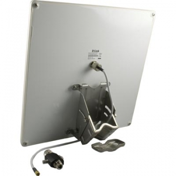

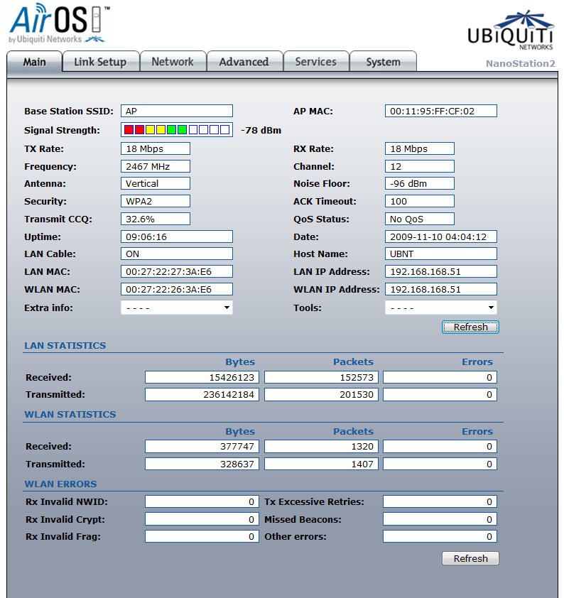

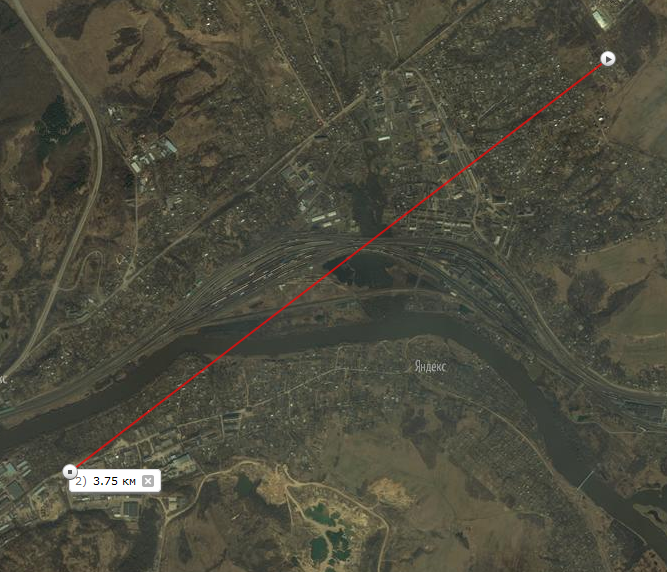

    Всем привет! Хотел давно поделится! Я организовал канал 18Мбит/сек на расстоянии 3.7км. Оборудование D-Link DWL-3200AP + D-Link ANT24-1800, клиент Ubiquiti NanoStation 2. Все работает стабильно.
    фото пока такое:

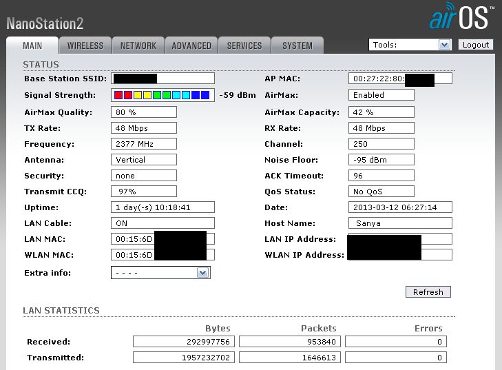

    Доброго времени суток!
    Подскажите связь стабильная, потерь пакетов и "просиданий трафика" не сильно много?? Думаю тоже скоро делать линк примерно на 3км.

Название:	Буфер обмена-1.jpg
        Вот вам для наглядности то-же, линк давно работает уже второй год пошел, точка у клиента (скрин) ТП-линк 5210 , В базе NS M2, расстояние 3.4км .
