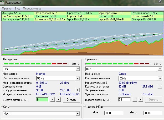

Расстояние по Google Maps 52км, по ACK (показания точек) 50км.
По данным, полученным в Radiomobile, свободно 78% зоны френеля.

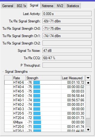

Общие показатели качества линка (скрин с bridge):
Общие показатели качества линка (скрин с клиента):
