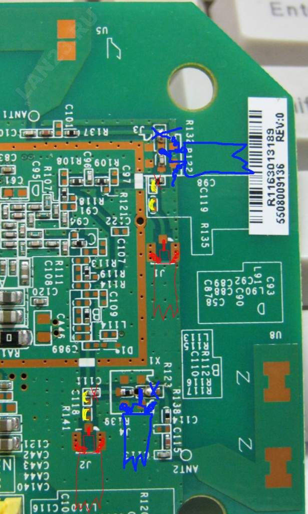

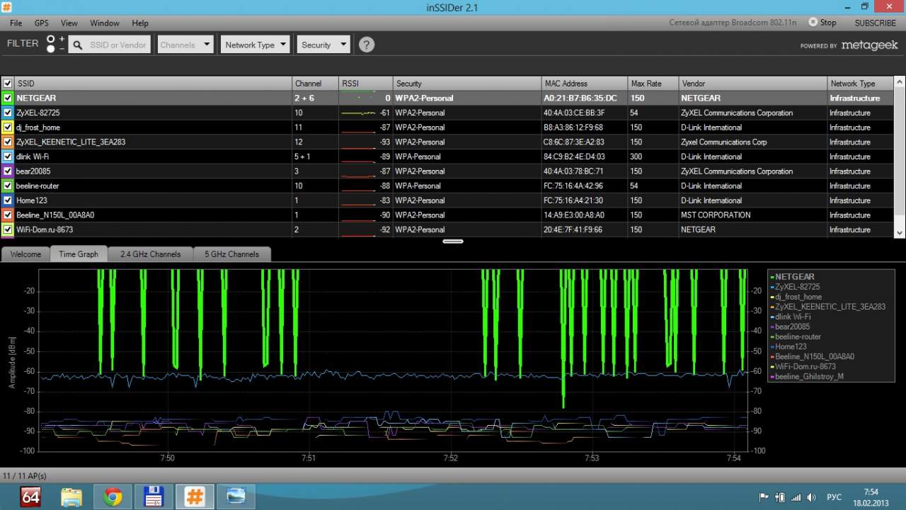

    как показано на рисунке решил вместо ANT1 поставить свою, перевернул C98 на C119, на R135 поставил перемычку к площадке J1 припаял 50 Ом'ный кабель (RG-174/U) вывел его на коннектор и на антенну 6db (паял канифолью и обычным припоем, точно не знаю каким). А теперь вопрос как действительно было бы лучше в данной схеме подключать антенну, или может быть тут их нужно 2(этот вопрос меня волнует больше всего)... inSSIDer показывает странные вещи, прикладываю скриншот

    Подключай как нарисовано синим .
