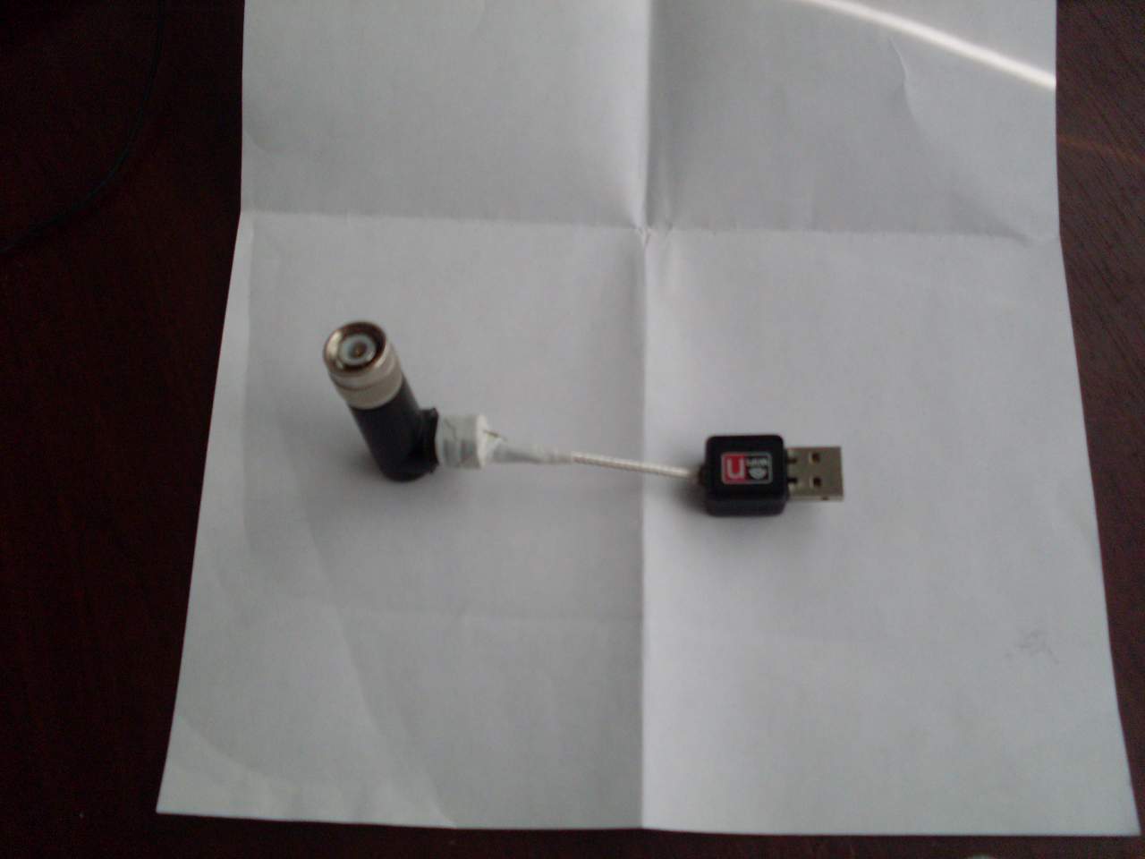

    Вообщем суть проблемы, имеется вот такой свисток:

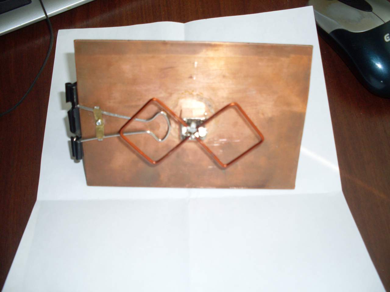

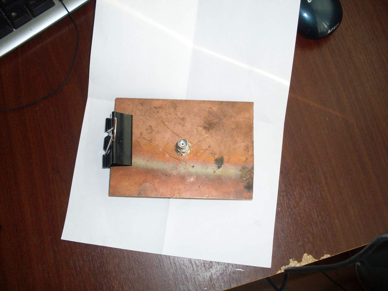

    И вот такая вот антенна:
    Разъем в свистке мне не понравился, когда я его выпаивал сдул с платы конденсатор который между с центральной жилы антенны и чипсетом (больше в приемно передающей части обвязок не каких нет) Так вот, думал фиг с ним и подпаялся напрямик минуя его. Уровень сигнала с точки упал в несколько раз по сравнению со штатной антенной. Пытался припаивать конденсоры методом подбора, эффект такой же. Со штатной антенной ловило раза в 3 лучше. Антенна собрана верно, проверенна на другом wi fi адаптере. Подскажите как мне лучше согласовать данную антенну с данным чипсетом. Фото платы выложить не могу, точнее не получается, фотоаппарат так близко объекты не фоткает все расплывается. Вообщем кто чем может мужики, заранее благодарен!

                      В Dwa-125 b на RT5370N, в. этой цепи, стоят 33 и 25 пикоФарад в параллель.
