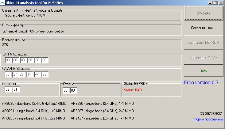

    Писал программу под свои нужды. Решил поделится, вдруг кому нибуть пригодится.
    Возможности:
    1.Определяет модель Ubiquiti .
    2.Наличие защищенного еепром.(Genuine Product)
    3.Возможность сохранить с фулфлеша отдельно ЕЕПРОМ и МТД5.
    4.Файловые операции с автоматической подписью файла (раздел+модель+мак).

    6.Инфо про страну. (00 - Compliance Test)
    7.Проверка целостности EEPROM

        Обновил.
        Добавил проверку целостности EEPROM и доступность выбора Compliance Test.
        Добавил пару устройств. Мелкие исправления.
        Проверку на Genuine Product выведено в отдельное окно.
