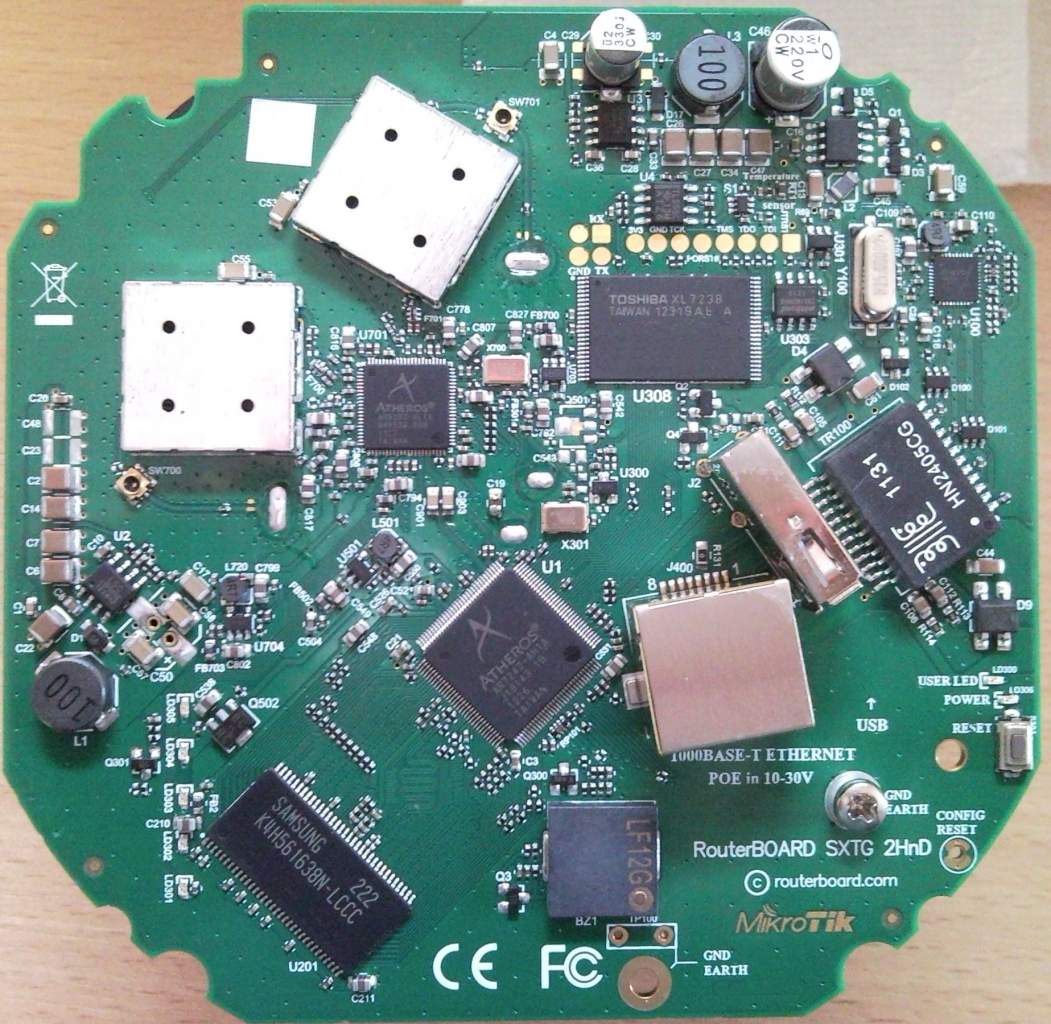

    Плата

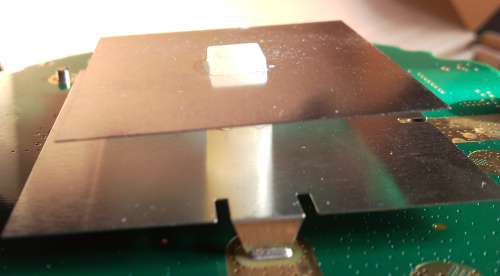

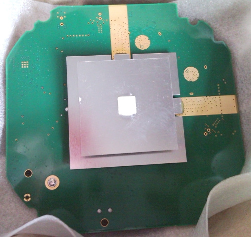

    А вот тут начинается самое веселое. Причем сразу через несколько минут после включения. Встроенный монитор температуры стал показывать на холостом ходу 45 градусов! Что-же будет при заявленных 300 мегабитах?
    Так как плата (еще) была на гарантии, типа "не жалко" (хотя пересылка до интернет-магазина WiFiMag.ru тоже не бесплатна, кстати магазином доволен), беру утилиту MikroTik Bandwidth Test, и начинаю гнать трафик. Когда загрузка процессора была 70-80% температура на плате поднялась до 56 (!) градусов, и это при комнатной температуре!!! Впрочем я не стал останавливаться и увеличил нагрузку на процессор до 100%. 12 минут работы, 60 градусов (повторюсь при 19-20 градусах в комнате) и аут, вполне ожидаемый конечно...
    Логично, что такая "точка" на солнце, работать просто не будет, а если и будет то (очень) недолго и не стабильно (вот тебе и разговоры о качестве Микротика). Ну что-ж, надо что-то делать и следующий шаг, разборка точки :(
    Стеклотекстолитовой планочкой, разъединяю половинки корпуса (повредил пластик, по гарантии уже не сдашь), достаю еще горячую (прям как пирожок из духовки) плату. Повторяю все те-же действия, но без корпуса. Температура холостого хода - 40 градусов, под 100% нагрузкой - 50 градусов. Уже не виснет, хотя это не радует - плата все равно пышет жаром, даже будучи на открытом, вполне прохладном, воздухе. Положил точку на "свежий воздух", на улице -10 в точке +30.
    Снижение тактовой частоты с 400 до 250 мегагерц вызывает понижение температуры на ~3 градуса, что ситуацию в принципе не меняет.

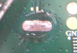

    Так как плата теперь все равно как на ладони, надо хорошенько рассмотреть её. Тут тоже нечего супер качественного: пайка местами "грязная", встречаются заусенцы, брызги флюса. Антенну по видимому припаивают вручную, так как она явно запаяна руками, места пайки обильно замазаны флюсом. Кстати я наткнулся на еще одно чудо, "твердотельный" конденсатор с насечками сверху. Видать и конденсаторы латыши приберегли...

    Фотографии внутренностей точки доступа MikroTik SXTG 2HnD
    Спойлер (+/-) (MikroTik SXTG 2HnD)

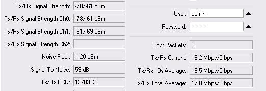

                          а вы думаете что она не может работать на больших расстояниях.
                          жалко нет такой штуки для проверки,
                          но взял для проверки свою, с обоих сторон Omitik,
                          Антенна встроена - 7,5dB, ommi то есть сборщик помех
                          и частоту 5,5GHz - что в свою очередь больше затухание сигнала, чем 2,4GHz
                          расстояние - 600 м
                          Высота:
                          1 - на уровне 5 этажа.
                          2 - около 3 метров.
                          антенны без юстировки - нет времени с этим возится да и результаты меня устраивают
                          точка 1 - уровень сигнала 24 db (0,25 Вт)
                          точка 2:
                          ставлю уровень сигнала в 1 db (0,001 Вт) - точка конектится, но не может прокачать трафик
                          ставлю уровень сигнала в 4 db (0,0025 Вт) - слабая прокачка, но это уже результат
                          ставлю уровень сигнала в 6 db (0,004 Вт) - тут уже вижу не плохие результаты
                          И это на расстоянии 600 метров, с антенной 7,5 db, и мощностью в 6 db (0,004 Вт), и высоким затуханием на 5GHz

                            Вскрыл точку я тоже не просто так, после того как будет куплен клей Алсил5, на чипы я собираюсь приклеить радиаторы. Должно помочь немного, если они не отвалятся и не закоротят внутренности...
