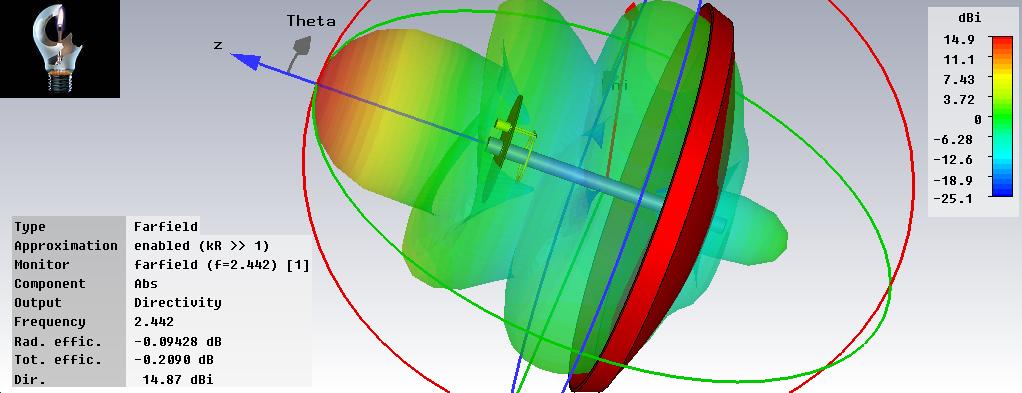

Кольцевой облучатель параболы 14 dBi (крышка от кастрюли)
    Всё гениальное - просто!

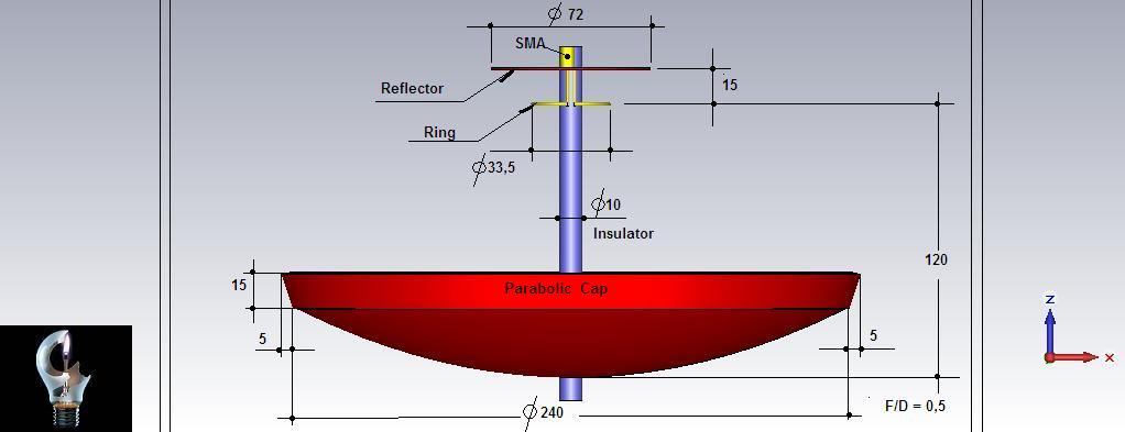

    Это простая крышка от кухонной кастрюли
    Вот это размер :
    Таковы результаты, после оптимизации...

          jomy! А каковы параметры облучателя?
            ,,, параметры в изображении выше ...!!!
