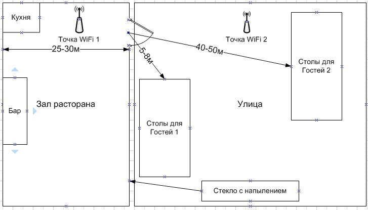

    Добрый день. Опишу сначала суть проблемы (см. рис). Есть ресторан с залом и летней площадкой. Когда официант принимает заказ на улице, он пользуется мобильным устройством (IPod). Стоят две точки WiFi одна в зале, вторая на улице, думали сначала обойтись одной, т.к. стена зала стеклянная, но потом выяснилось, что стекло с напылением и сигнал сильно теряется. В настройках точек использовали одинаковое SSID-имя, чтобы IPod находил нужную нам сеть. В принципе данная схема работает, но только когда официант при выходе на улицу делает паузу в 30 сек до принятия заказа. Как только время меньше, официант летит к ближним столам (где любит сидеть руководство), IPod не успевает переключиться на вторую точку + дрожащие руки официанта + ПО R-Keeper (может кто знает) = гнев руководителя. Такое бывает редко, но все же, можно как то это решить? Может поставить возле стены-стекла WiFi точку с 2-я антеннами и вывести вторую на улицу (длина кабеля до 1 м). Также какое лучше взять оборудование?

    при использовании двух точек (Роуминг) - временные задержки неизбежны. другое дело тут все зависит от оборудования, настроек, и самого IPod, если у вас как вы говорите стекло сильно газет сигнал, то можно поставить,
    одну точку с возможностью подключения внешней антенны, далее взять переходник разветвитель на две антенны, (возможно потребуется усилитель если кабель довольно длинный) и установить две антенны, которые в принципе будут дублировать сигнал, в следствии чего не будет задержек так как точка одна
